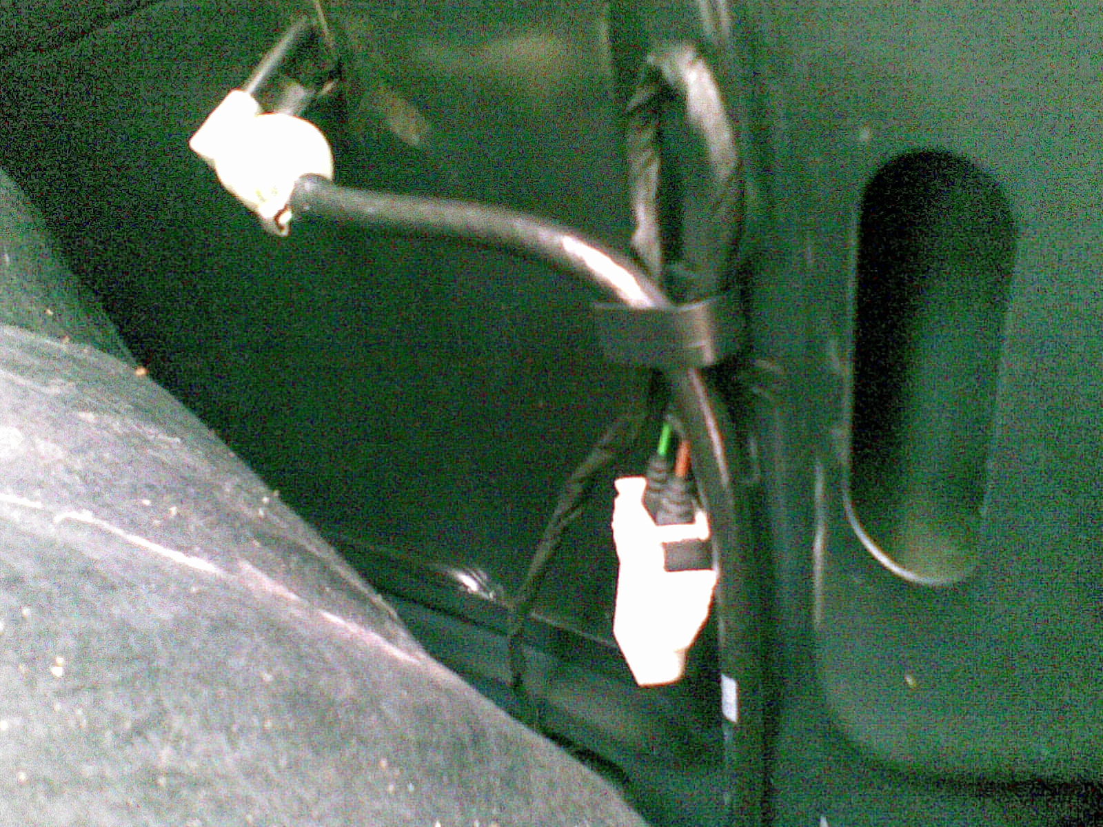

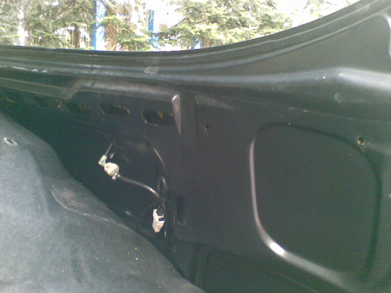

Имах проблеми с пръскалките на предното стъкло, но като свалих изолацията на предния капак се натъкнах на следното нещо. Някой има ли идея за какво е тази букса?

Тази букса е за подгряване на пръскалките, когато те са подгряващи.

Т.е ако от някъде си намеря подгряващи само връвам тази букса?
А самото подгряване как се задейства, предполагам като се включи нагревателя на задното стъкло?

BAI_DOBRI написа:Т.е ако от някъде си намеря подгряващи само връвам тази букса?
Просто трябва да си намериш пръскалки с подгряване (работещи)
Включват се автоматично с подгряването на страничните огледала

то подгрева в самите пръскалки не е нищо особенно просто корпусът е метален и като протече ток през него се нагрява :) при мен беше клеясало и го изчистих проблема е,че за 6 месеца се задръстват пръскалките отново... а понякога мн по бързо а си е разправия да се извади самият маркуч.

На мен примерно на тези букси не иска да ми даде напрежение - при студено време ~5 градуса, ама и като гледам цените за подгряващи пръскални едва ли скоро ще стигна до тях... сипвам си метанол за по 1.5лв и си пръскам на -15 градуса и няма проблеми. А който иска да кара на вода - нека си напръска при такава температура на предното стъкло да види какъв ефект се получава - скрежко... и чистачките не го махат...

dokie написа:На мен примерно на тези букси не иска да ми даде напрежение - при студено време ~5 градуса, ама и като гледам цените за подгряващи пръскални едва ли скоро ще стигна до тях... сипвам си метанол за по 1.5лв и си пръскам на -15 градуса и няма проблеми. А който иска да кара на вода - нека си напръска при такава температура на предното стъкло да види какъв ефект се получава - скрежко... и чистачките не го махат...
На коя схема в realoem-a ги намеря тия подгряващи пръскалки

№ 16 от схемата,по-точно където пише heated nozzle:
http://bmwfans.info/parts/catalog/E34/S ... _cleaning/
