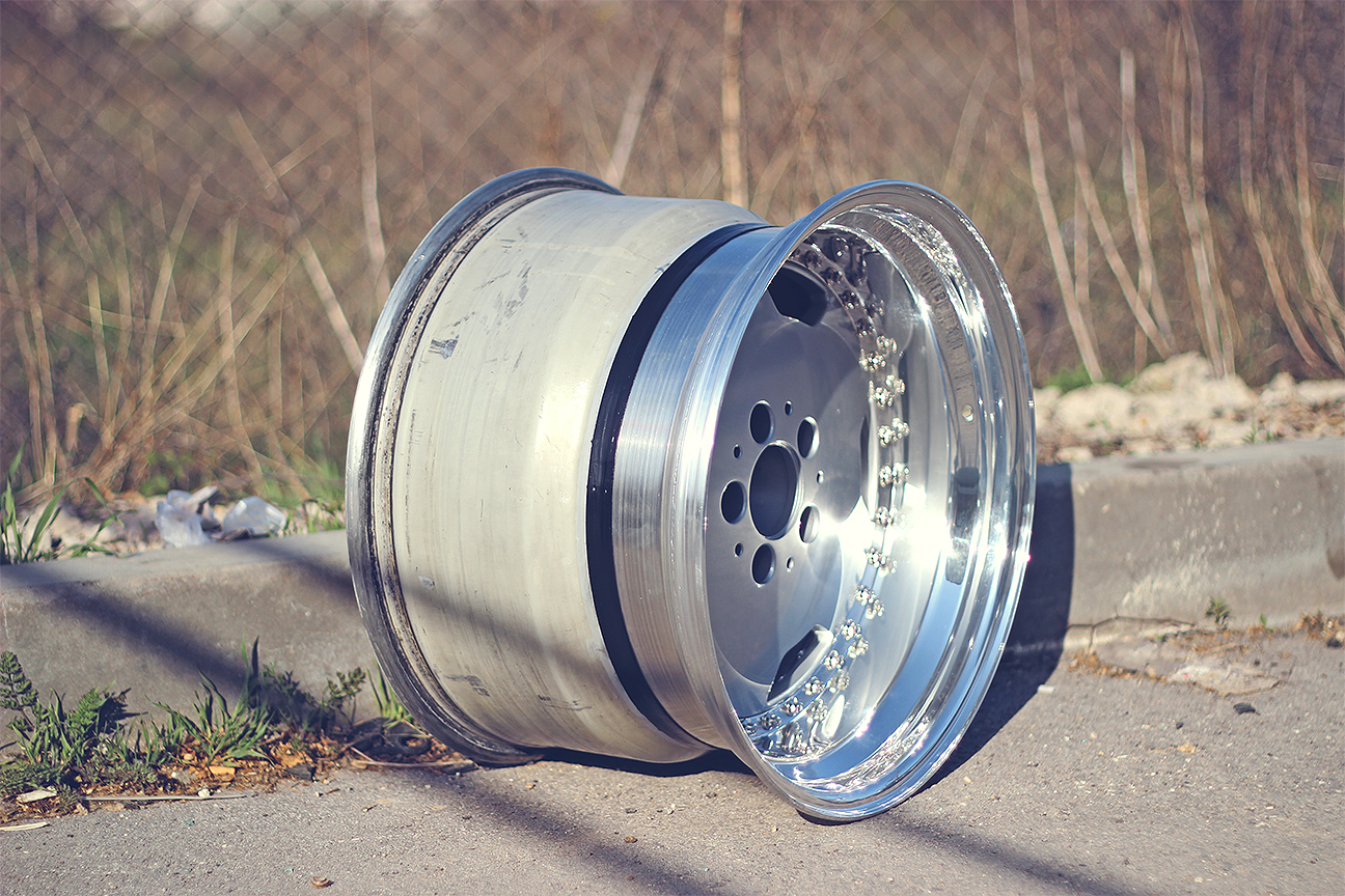

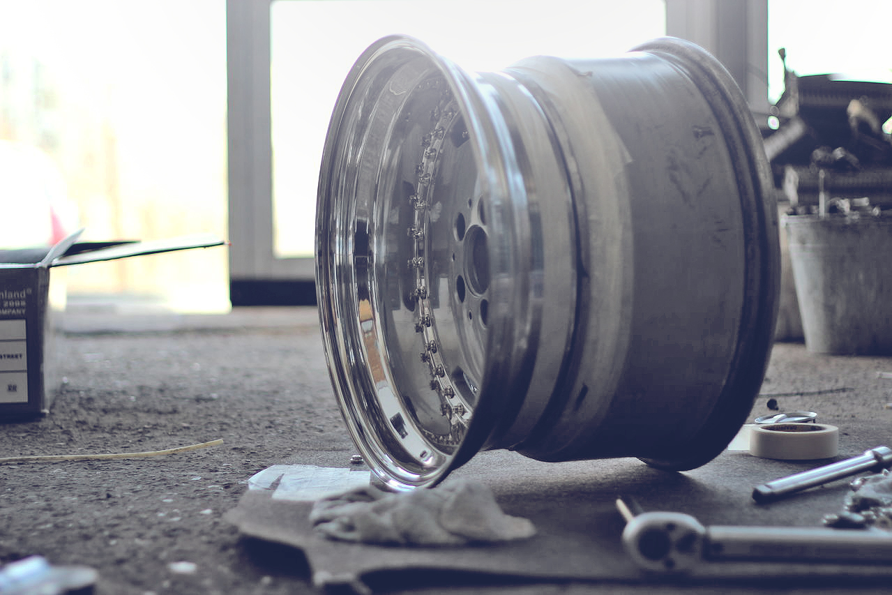

И за да не съм изцяло оффтопик ... ето какво сътворих аз
Те поне си спорят за нещо ,а ти се включваш в нищото ... ?
