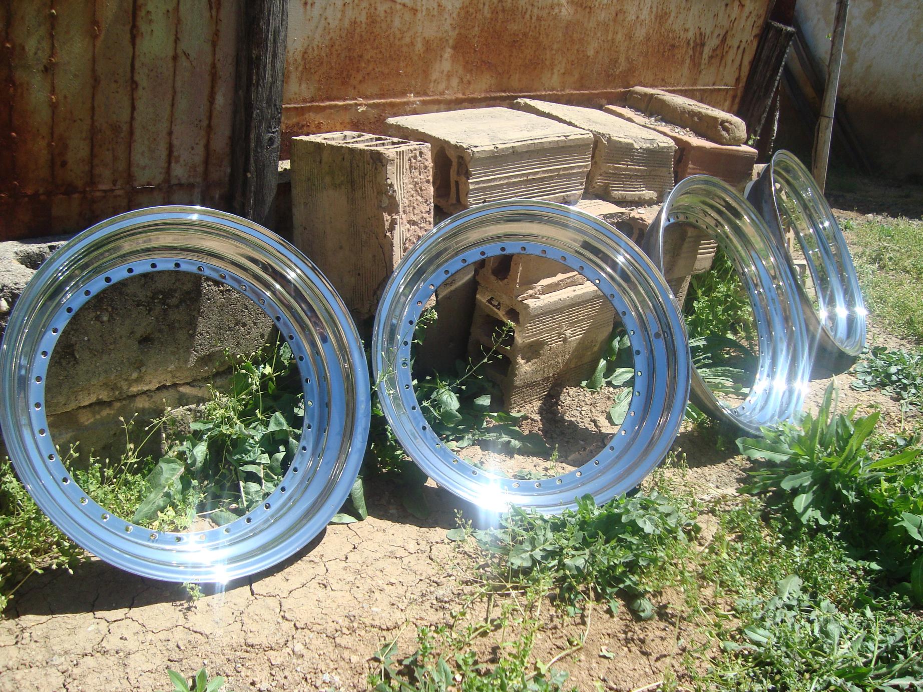

Айде и аз да се похаваля какво направих собственоръчно ...

AVGO написа:Айде и аз да се похаваля какво направих собственоръчно ...
Скоро и в 18" 5x120 вариант
Влаев made me do it…
силиконките да барам
