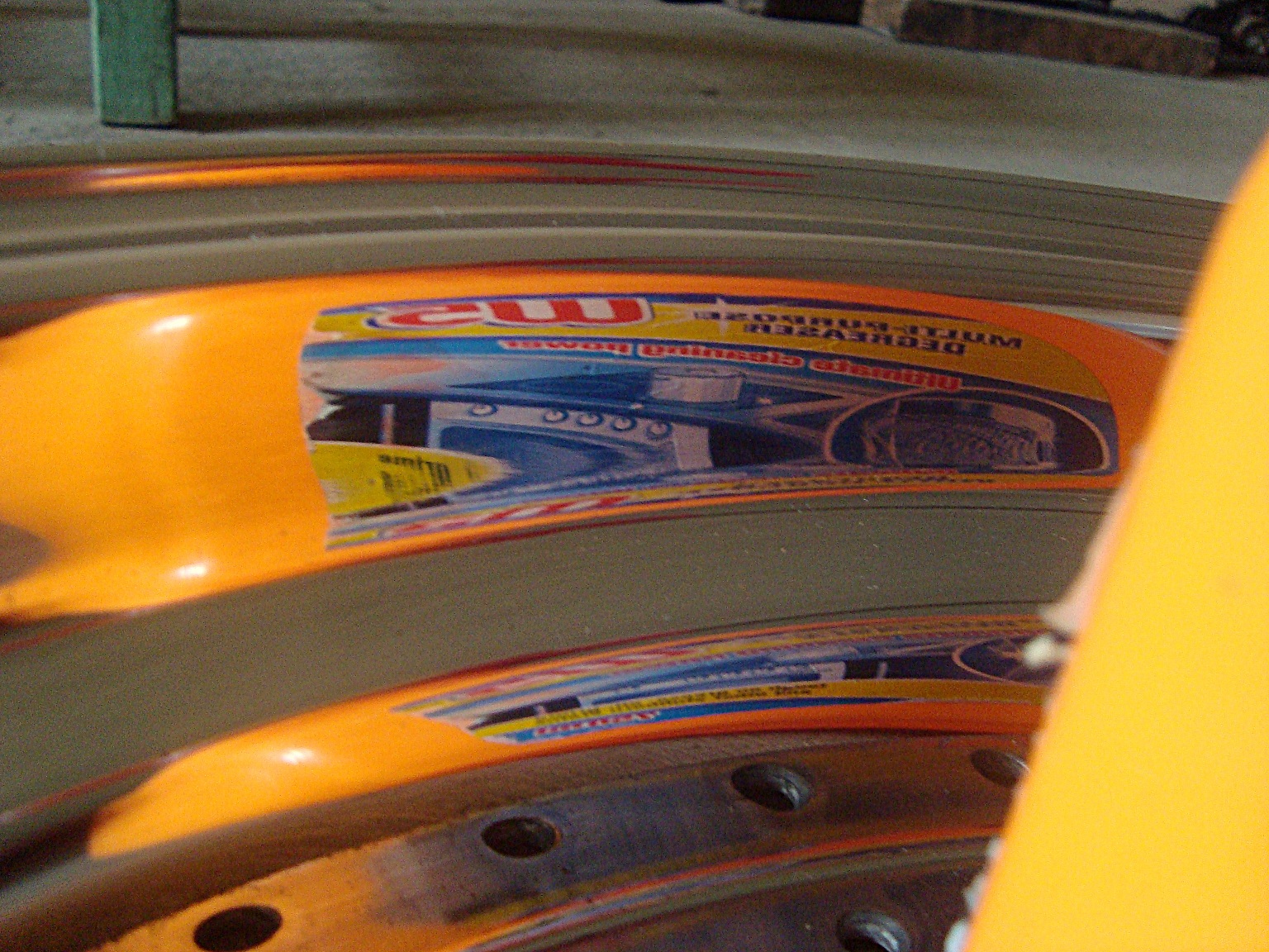

AVGO написа:Някой може ли да постне една снимка отблизо на повърхността на джанта мината първо със сухите шкурки и една с минати водните преди самото полиране
Така изглежда след шкурка Р60:
Това е след водно 2500;
а тука да се види разлика единия лъч е полиран пробно вижда се

Мерси много.Защото се хванах да правя пак едни джанти и след минати всички водни, си личат разни чертички и се чудех дали е нормално..

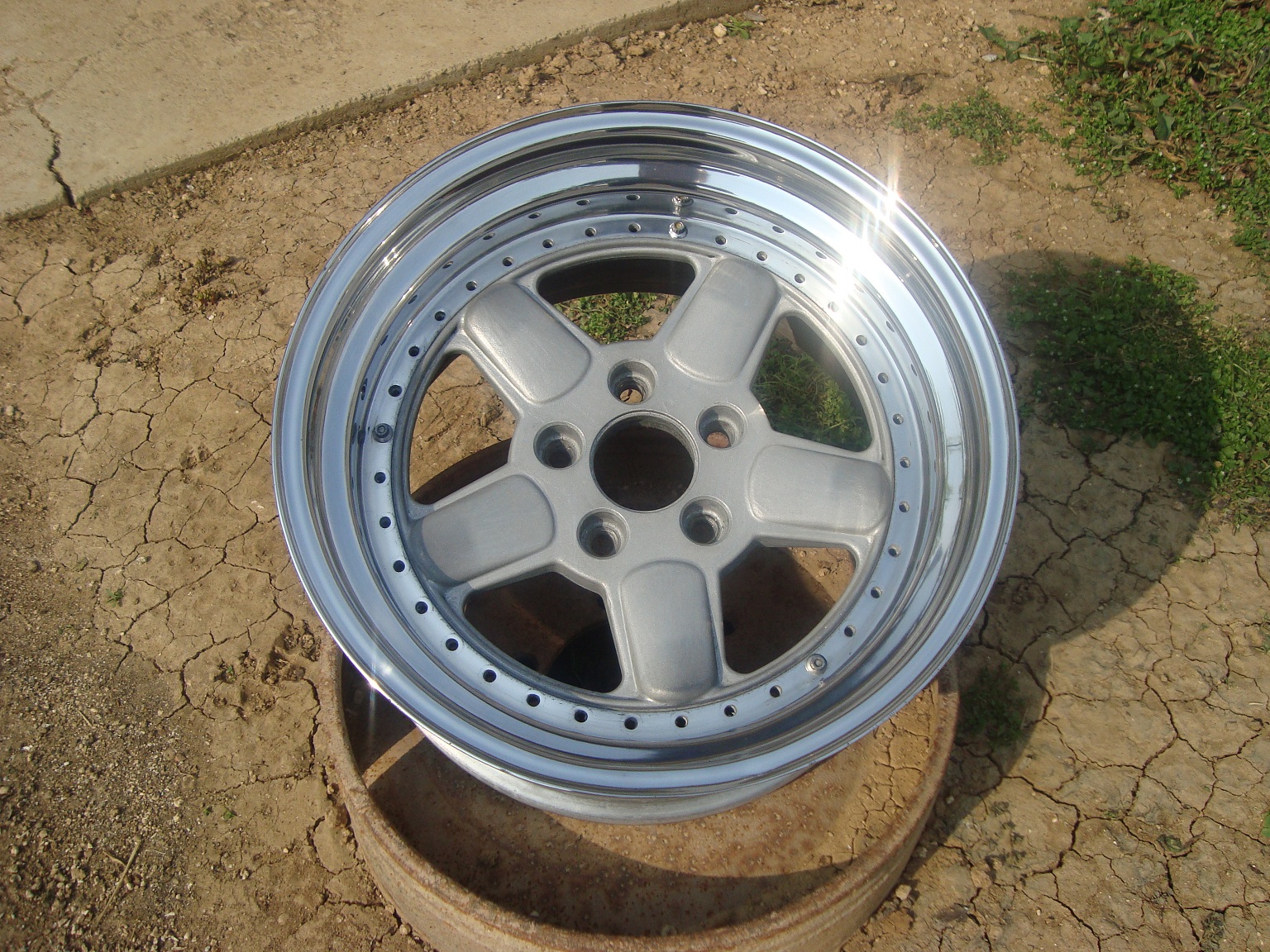

Зависи много и от пастите с които се полира. Хора които се занимават професионално с полиране водни шкурки почти не използват, стигат до П400 и полират.
Аз си направих експеримент до П400 суха, и после с 4-ри вида пасти се получава задоволителен ефект

Значи първия път пробвах да ги полирам с комплекта на Wolfcraft (кафявата и синята паста с двете кичета) но нищо не стана. След това пробвах с една зелена паста която ми я дадоха и мисля че е за стомана, оказа се че е много абразивна и заличава следите от П400. След това с кафявата и синята на Wolfcraft а за финал с пастата на ГОИ
