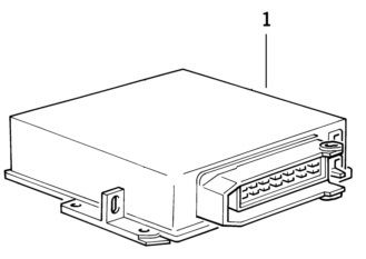

ЗДР , Колега предполагам търсиш това : >>>Изображение
По номера на шасито излиза този номер : 13 61 1 706 453
ако имаш фабричен имобилайзер колата няма да запали , трябва да са комплект (имобилайзера и ECU )

Това колега са номерата по BOSCH а на твоя отговаря >>> 0 280 000 328
Vehicle applicability:
(09/1987-12/1988) BMW 3' (E30) 316i 1.8 75 kW / 102 PS
(01/1985-12/1987) BMW 3' (E30) 318i 1.8 75 kW / 102 PS
Engine: M10 B18 / 184KA
