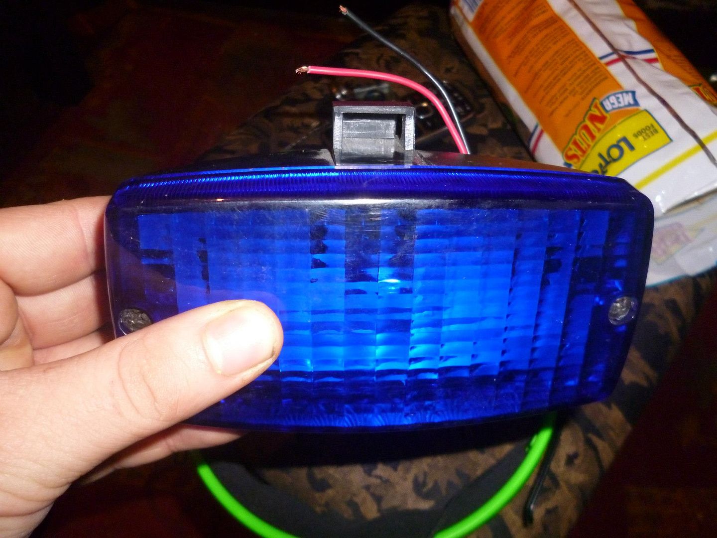

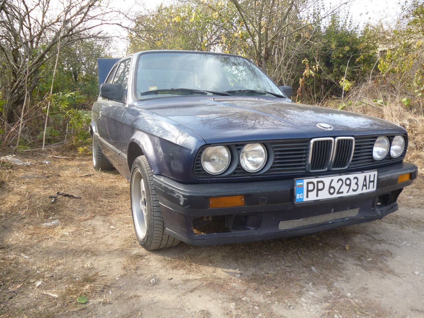

Здравейте колеги наскоро си взех моито е30 купе с което съм много щастлив
та въпроса ми е как да си свърха този халоген ?
по принцип колата като я взех нямаше халогени
очаквам да ми помогнете

Re: Халогени
Първо се огледай,трябва да има подготвена инсталация за халогени - ако няма са ти необходими около 10м (за силовата част на инсталацията минумум 2 х 0,75)кабели,реле,копче за пускане на халогените и + през предпазител (или ползвай свободно гнездо на кутията с предпазители или се закачи към акомулатора с външен предпазител).Релето е задължително,защото крушките си имат консумация и ако липсва реле то контактите на ключа от който ще пускаш и спираш халогените ще нагарят.
За инсталацията - няма нищо сложно ако спазваш някои елементарни неща:
- Пускай новите кабели там,където вече е пусната оригиналната инсталация като ги прикрепяш с пласмасови скоби (кабелбанд,свинска опашка и т.н.) по този начин ще си сигурен,че няма да се прекъсне кабел след време и самата инсталация ще е надеждна.
- Ползвай надеждно реле (всеки алармаджия може да ти продаде (не помня 10 или 20 А) реле с държач - ще ти свърши перфектна работа.Задължително е релето да е нормално отворено т.е. да има нормално отворен контакт който ще ти е необходим за правилната работа на халогените.Ако е само с нормално затворен контакт всичко ще работи на обратно.
- Най-добре е дори да нямаш заводски подготвена инсталация то тази която ще направиш да е близко до нея а какво искам да кажа:
В таблото с предпазители имаш предвидени места и за предпазител и за реле на халогените.Дори и да не са наситени гнездата с клеми ти можеш да добавиш като ползваш клеми от друго табло.Това си е малко повече играчка но пък за мен е по-чистия вариант!
Схема няма да ти качвам,в гугъл излизат предостатъчно теми,схеми и въпроси за това,как да си свържеш халогените.
Основното,което трябва да направиш е,да не забравиш да вземеш + през предпазител!
За релето:
Може да е с 4 или 5 крачета което зависи дали има само нормално отворен/затворен контакт или има и двата.Два от изводите задължително са ти бобината на релето (захранването му) и се отбелязват като изводи 85 и 86.Това си е евро стандарт.Останалите 2/3 извода са ти контактите.Обозначени са с 30 87 и 87а.
Силовата част на релето: Номер 30 ти е общия контакт, номер 87 ти е нормално затворения контакт а номер 87а ти е нормално отворения.Захранващия + който е през предпазител ще пуснеш към клема 30 на релето а от клема 87а (Н.О. контакт) ще пуснеш кабели към халогените.По тях ще им идва захванващия + а маса на халогените ти прецени от къде да вземеш (връзката трябва да е надеждна,може да е директно от купето може да е и от вече съществуващ кабел,просто гледай да е по-дебел - минимум 0,75)!!!
Управляваща част на релето: Както ти написах по-горе,управлението на релето е през клеми 85 и 86.Няма никакво значение на коя ще подадеш + и на коя - .За предпочитане е релето да се управлява с - това ще удължи значително живота на бутона но дори и да се управлява с + тока който ще комутира бутона е много малък така,че не е фатално. Та така.... на една от клемите 85 или 86 пускаш постоянен сигнал + или - а на другата клема пускаш кабела,който ще ти идва от бутона,който ще ти е управляващ на практика.Дори и за управляващата част + трябва пак да вземеш през предпазител.Можеш да го вземеш от вече съществуващата инсталация без да слагаш нов предпазител като съвета ми е да ползваш + който отпада при изваждане на ключа (примерно ACC или контакт) така ще си спестиш забравяне на халогените пуснати след като излезеш от автомобила.Не ме бива особено в обясненията - дано съм бил полезен!
За релето:

инсталация има..само се добавя двойното копче и реле в бушониерата....ама за тая цигания не знам

благодаря колеги
ще го пробвам
не гледайте добавката за халогените щото е старата
поръчал съм си нова добавка
и ще вида какво ще правя ама халогените много ме кефят

...... и индикаторната лампичка на таблото...
Само внимавай какво реле слагаш ако ползваш оригиналната инсталация. Трябва ти реле с два нормалноотворени контакта /по принцип са залени/.
