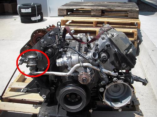

Бе тука имам един мотор, горе посочения... тъ има нЕква джажа и незнам за какво е! :oops:
В ОЕМ-а пише "емишин контрол", то хубаво ма незнам и кво да го праа... мисля си да му
пусна един маркуч надолу и да забравя за него. Ако може някой да даде мозък дали ще стане
работата или не?! Другия вариант е направо да го махна,или...!??
Благодаря! :roll:

Тая джаджа,вкарва част от изгорелите газове,за до изгаряне,ако не се лъжа.

И аз така знам,но ако я оставя да си виси във въздуха, дали ще е проблем?! :confused:

това е ЕГР клапана, изолира се не е проблем

Ако в самият клапан влизат само вакумчета, няма да е проблем да се изолира.

вързано е с ел помпа за въздух,така разрежда газовете за по-малко емисии

махни го и запуши дупката с нещо :!:
