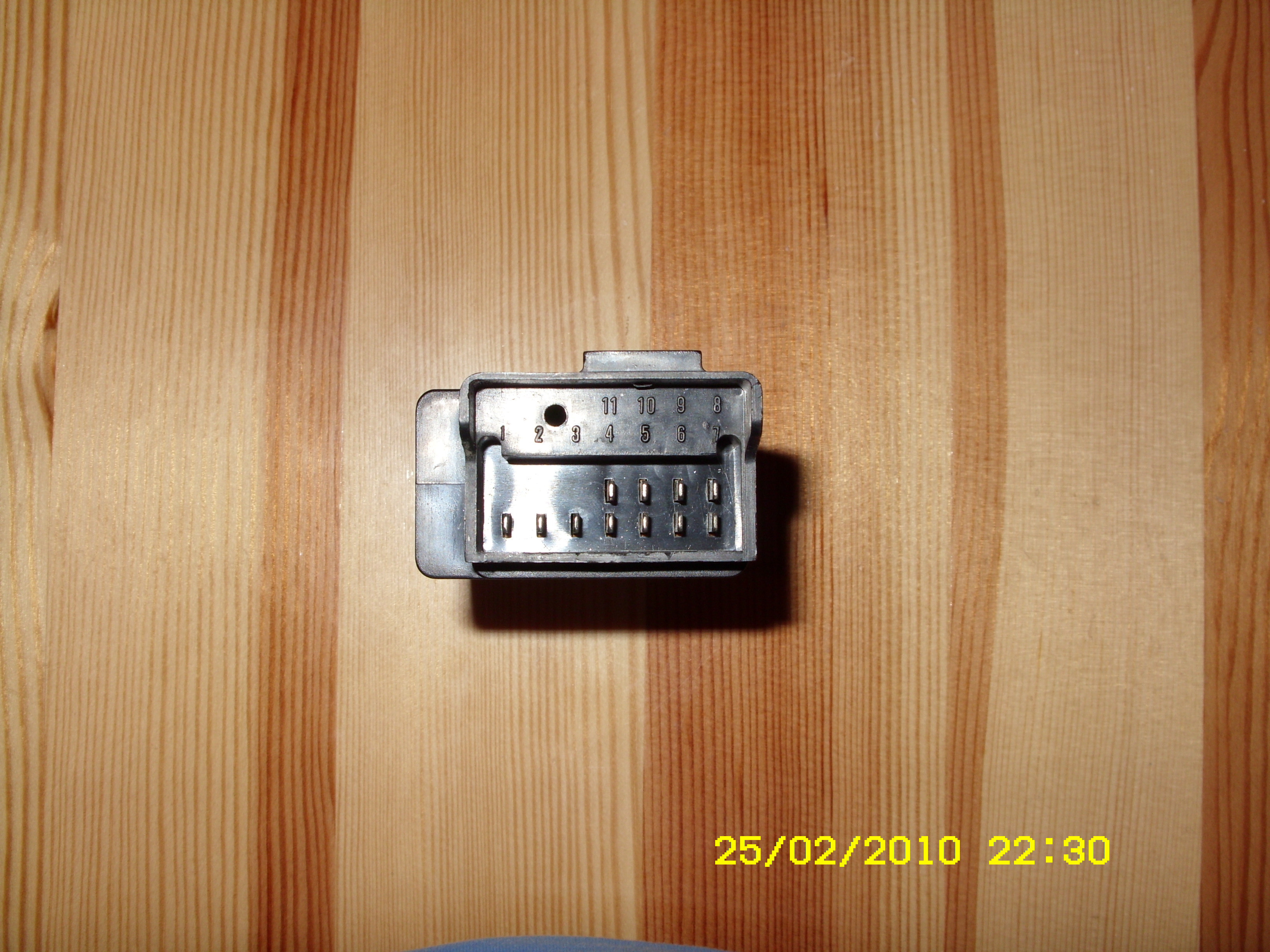

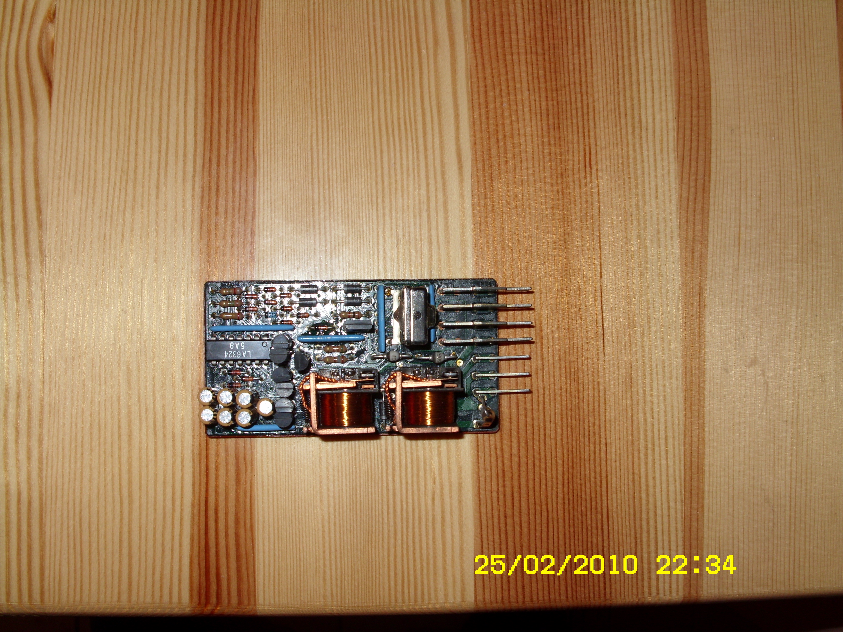

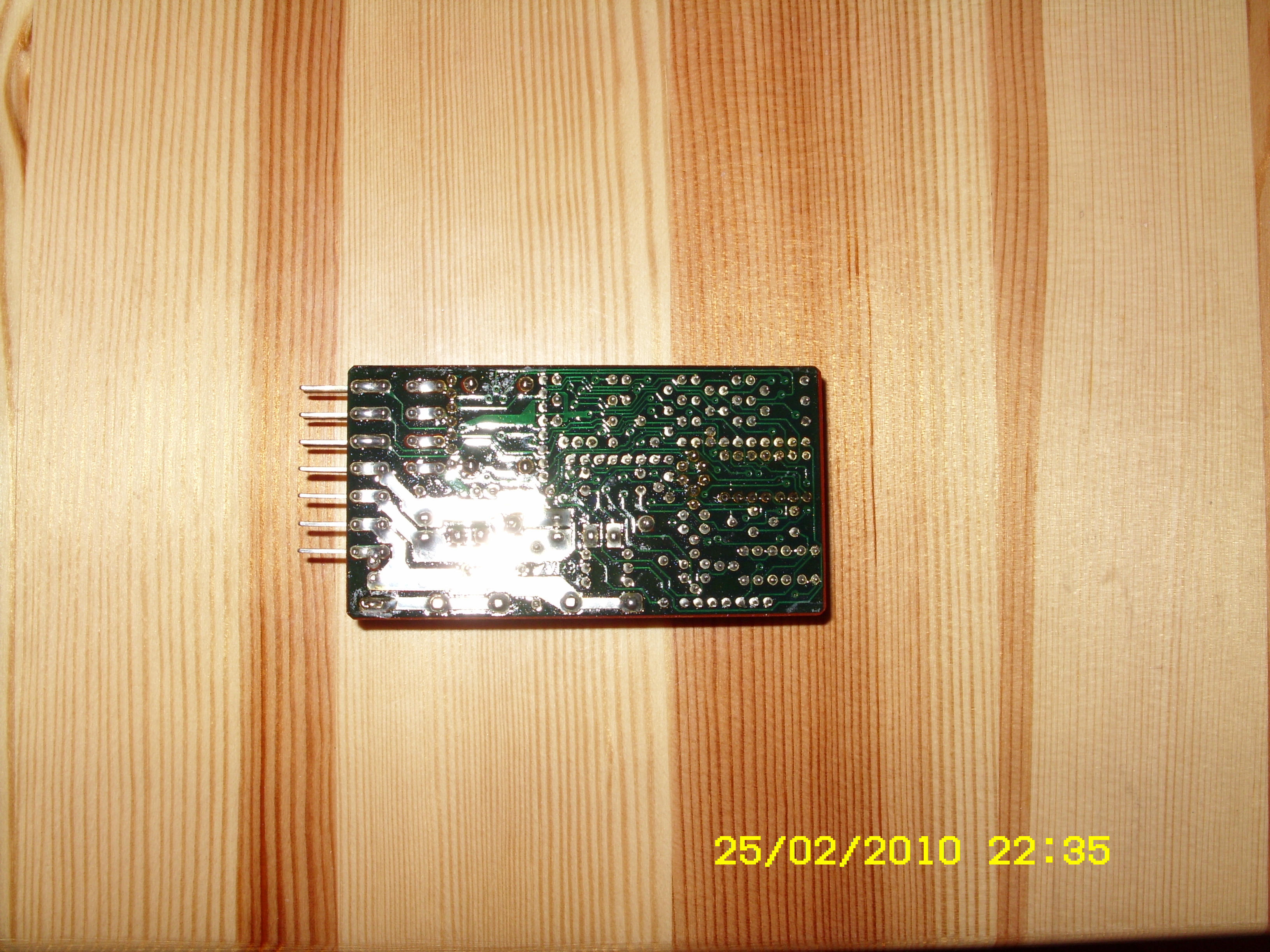

Колеги,централното с машинките е заводското, нищо не съм сменял.Има аларма машината,МАКС ПЛЮС.Сложих я преди 2 години.Не може нито да заключва, нито да отключва.Нито с алармата нито без нея,ръчно с ключа.Мисля че проблема е в модула,но все пак ми се иска да има някои патил,да сподели опит с мен!Проверих машинките,вред са,кабелите горе долу ги огледах биват,ключалките и механизмите са смазани и работят,бушона е здрав,ток има.Тези дни ще се дупа,да вида какво ще изкочи.
Ето снимки на модула.

Аз го имах същия проблем, разпояваше се пластинката на малкия кондензатор (на втората снимка дет си постнал) в долния десен ъгъл. Запоих я и нямах проблем, ако не е това прегледаи пистите или най-добре си земи друго .
Успех.....

Колеги,някои знае ли дали модула подлежи на ремонт.Понеже гледам,че елементите му подлежат смяна.Но искам да го дам в сервиз,понеже аз като гледам няма разпоени части.А пък не мога да разбера дали останалите елементи са здрави.Слушам само че релето се обажда.
Или другия вариант които мисля е,дали ще мога да намеря втора ръка модул,но как ще го позная че е здрав.И то има ли изобщо останали читави.Помагаите!
Благодаря.
