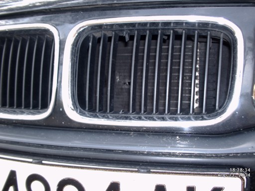

аз пък направо свалям колектора и чистя тръбичките . Има доста случаи когато в тръбичките има едни серпентинки - тогава задръстването е пълно :) . Колектора го лепя обилно с черен силикон за челни стъкла и не мръдва , естествено след почистване / обезмасляване на повърхностите. Разглобването на колектора с широка права отверка , сглобването с американски клещи и после джамджийско чукче.
По същия начин излирах и 2 от тръбичките като ми беха стрелнали колата с флоберка в радиатора :mhihi:
