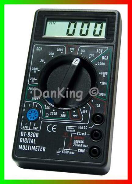

ок колеги купих си еи това само някои да кайе каде се поставят кабелите че има три дупки и на коя скала да завартя за да измеря дали зарежда алтернатора мерси предварително
