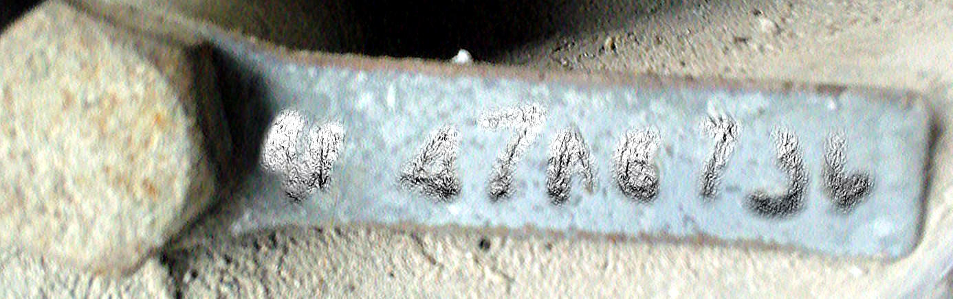

С какво предавателно число е този диф?
Мнение от E30_M_Tech_ll » 21 Фев 2009, 2:01
от комби 94 година е30 но нещо много странни ми се виждат тия цифри ай по запознатие да кажат

E30_M_Tech_ll написа:от комби 94 година е30 но нещо много странни ми се виждат тия цифри ай по запознатие да кажат
2,93 ;)

napravi po 4itawa snimka...ima cifra ili bukva nai-otpred koiato izob6to ne se 4ete

Мнение от баварка » 21 Фев 2009, 8:43
погледна ли от задната страна на табелката?

Мнение от mikluho » 21 Фев 2009, 10:29
натъркай го с молив и го избърши с чист парцал , после го снимай и ще се прочете :D
ако не правиш един пълен оборот на двете гуми в една посока и засичаш колко оборота прави кардана или разглобяваш и броиш.

Мнение от E30_M_Tech_ll » 21 Фев 2009, 11:57
проблема е че дифа не е моя а ще го купувам ... и иска мда знам кво число е трябва ми задължително над 4...
мотора е 1,8 възможно ли е наистина да е 2,93 все па ке комби а те доколкот знам всичките са с дифове над 4 все пак нали трябва да е къс като се натовари до може да тръгне тва м40 :)
има ли някъв сайт или нещо по цифрите коит осе виждат да може да се разбере....
много ми е важно да го знам това предавателно число
по тая таблица гледам http://www.behindmatrix.com/e30/fotost/f00023/f00023.htm
а това за задната страна на пластинката кво трябва да има там?

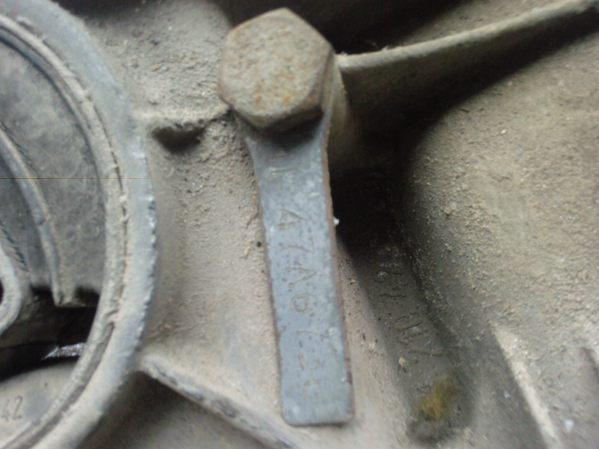

Мнение от E30_M_Tech_ll » 27 Фев 2009, 23:29
проблема е решен .... снощи късно пристигна при мен дифа и денс сутринта отварям торбата и гледам пластинка ама няма нищо написано на нея ... стъргах човърках няма нищо не излзиа... ядосах се и го оставих... и преди малко си викам абе я да го искарам аз целия от таз торба... вадя го и ха 2 пластинки :shock: на едната която аз ръчках няма нищо написано и от двете и страни ....
и остава само тази от снимката.... първите две числа които уж не се виждат всъшност са единици и седя аз и умувам аджеба какво може да му е числото на тоз пуст диференцял и след една минута ме връхлетя умопомръчаващата идея че това 11 всъщност е броя на зъбите на пинйона а това 47 зъбите на короната и хоп в дясно от мен виждам елка ... деля 47 на 11 и воала 4,27 и някви цифри..... :) открих топлата вода така че темата може да се заключи но смятам че е полезно това което съм открил смисъл че не на всички пластинки пише директно предавателното число ами на някой е напсиано броя на зъбите....
