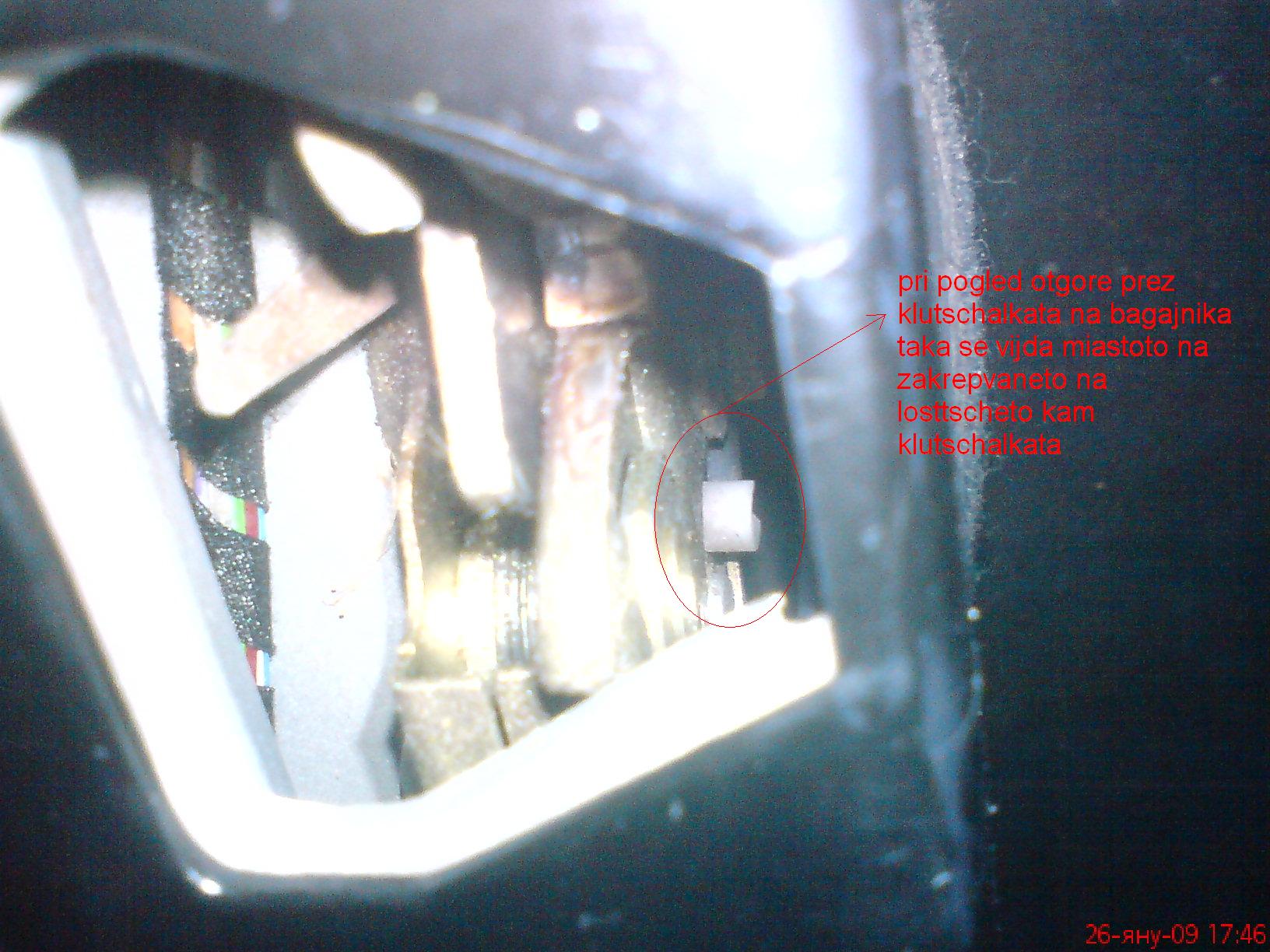

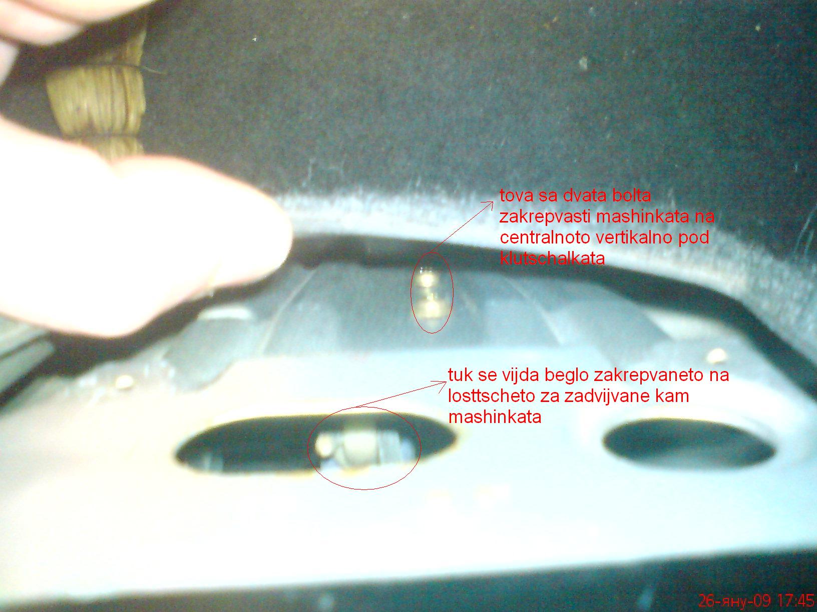

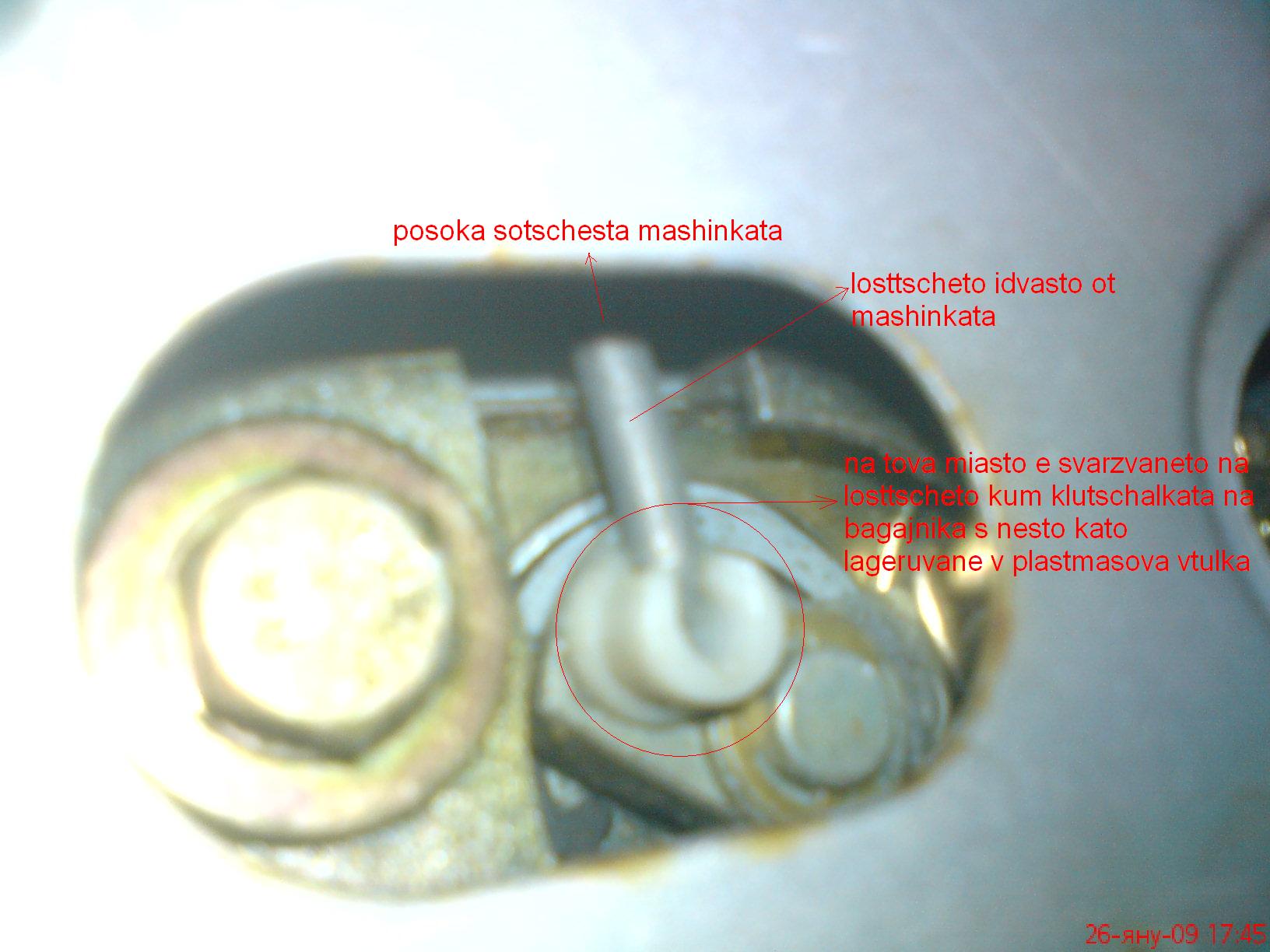

здр
здравейте колеги.понеже колегата ме потърси на лично,днес в малкото светло време след като се прибрах от работа се опитах да направя снимки в нераглобено положение понеже колата не е гаражна и нямам време да я разглобявам!надявам се това да внесе малко яснота по вапроса макар и снимките да не са с отлично качество.машинката наистина е като всички други,а за ключалката предполагам че няма разлика със и без централно оригинално!
сайта не ми даде да кача направо снимки за това ще приложа линкове,дано да стане:
http://store.picbg.net/pubpic/80/E6/c5e ... 2e80e6.JPG
http://store.picbg.net/pubpic/FE/A2/b12 ... b2fea2.JPG
http://store.picbg.net/pubpic/7B/ED/1ac ... 387bed.JPG

попринцип като цяло смалки изключени машинката няма значение. сега тука с едно приятелче ключарче ще се заиграем в сабота и ще пробваме да нагласим патрона заото в него е проблема. тези които има цянтрално заклщчване имат един свободен ход на патрона и като цяло патрона има 3 положения,докато обикновенния патрон има само 2 положения и трябва да се до нагласи.ще пиша какво сме направили.
