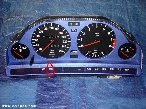

Здравейте от както си купих колата втората лампичка от ляво надясно посотянно свети и незнам за какво е, а в сервиза ми казаха че трябва да свети, можете ли да ми кажете какво значи, извинявам се че пускам темата тук но незнам каде

Ако говориш за акомулатора аз мисля, че трябва да се зареди или е слаб. На един служебен бус лампата за акомулатора започваше да примига след продължително включени фарове на едно място или нещо от сорта.

moron ,ако е на десните лампи,накладки май трябва сменяш,а може и датчик да кашля,но общо взето тази лампа май е проблемация на всички Е30 и свети когато и е кеф ! :winky:

тва за фаровете ли става въпрос?

тази?

Тази лампичка е за допълнителните габарити за мъгла и трябва да се изключва от бутон по средата на таблото под духалките на парното! :winky:

POL_Starshi написа:Тази лампичка е за допълнителните габарити за мъгла и трябва да се изключва от бутон по средата на таблото под духалките на парното! :winky:
Мойте са при ключа за фаровете ;)

Мнение от ceco_e30 » 20 Дек 2008, 14:46
задния усиления за мъгла,под ключа за фаровете

Мнение от Dafy » 20 Дек 2008, 15:19
и при мен е за това :) Цецо е прав :)

1. Противотуманные фары
2. Задние противотуманные фары
3. Дальний свет
4. Указатель интервалов обслуживания. Зеленые – приближение технического обслуживания. Желтый – загорается при наступлении срока технического обслуживания. Красный – срок технического обслуживания прошел. Символ часов – истекший срок ежегодной
проверки прошел.
5. Контрольные лампы указателей поворотов
6. Лампа диагностики
7. Ручной тормоз
8. Износ тормозных колодок
9. Уровень тормозной жидкости слишком низкий
10. АБС – неисправность
11. Неисправность клиновидного ремня и контура зарядного тока
12. Давление масла
13. Преднакал
14. Готовность к запуску
15. Электроника переключения АКПП
