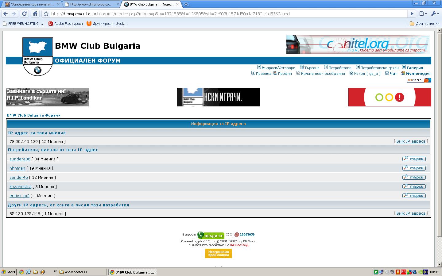

Надявам се получи отговора си
А за това да имяш някакво обяснение
