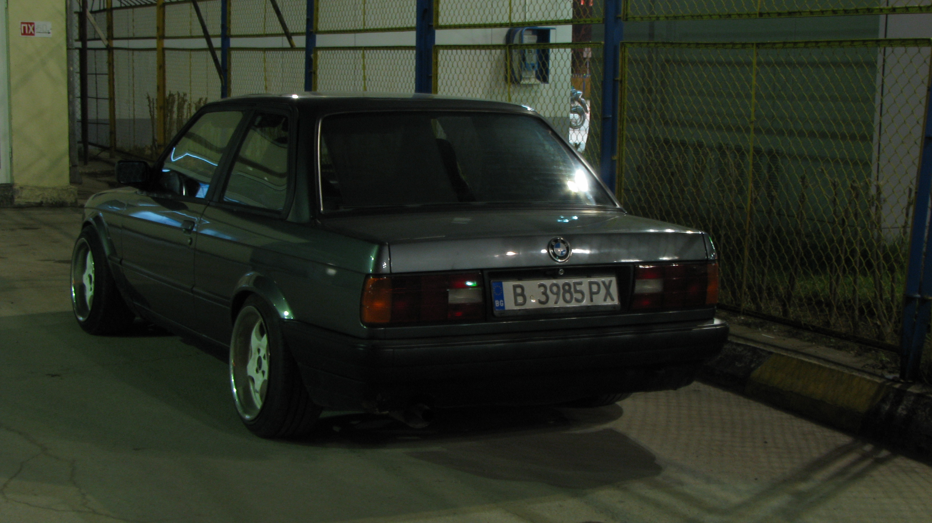

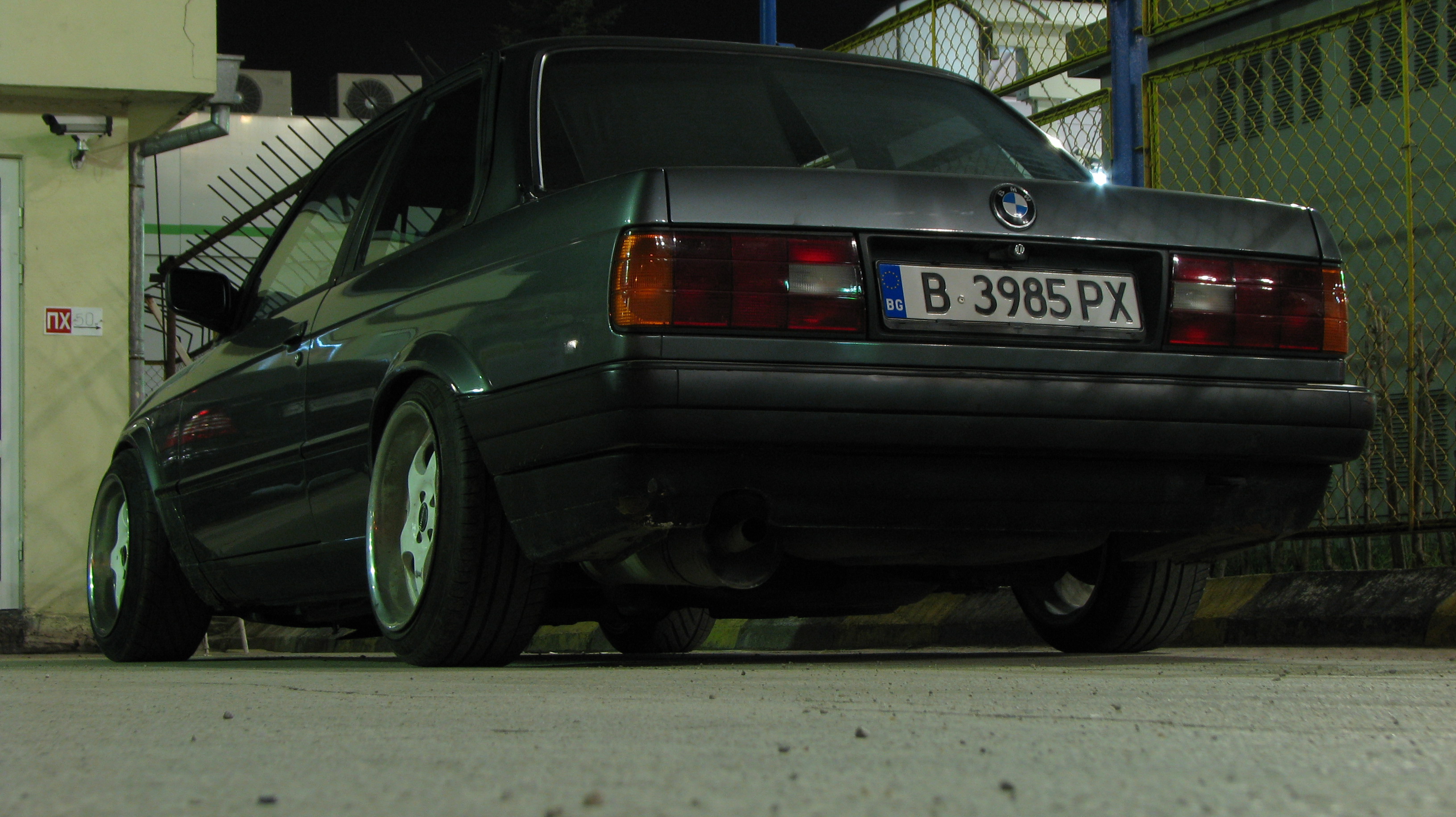

Lenco написа:Това на снимката ми изглежда поне 15мм (може и да бъркам), а на 10мм получава ли се така.
получава се

слагайте по големи фланци
проблеми няма.... 20 отпред 20 отзад

Този вариант е неприемлив за моята кола:
1. Окачването ми е сток и при натоварена колица отиде задната вежда;
2. Tire Stretching - a ми е чужд като идея и приложение. Не бих го направил.
Нито окачването ще си промемя заради тия джанти, нито ще правя фешън стойка с гумите навътре.

E30_M_Tech_ll написа:слагайте по големи фланципроблеми няма.... 20 отпред 20 отзад
незнам може и да не разбирам ама така не ме кефи колата особенно от пред някакси ми седи не естествено...
