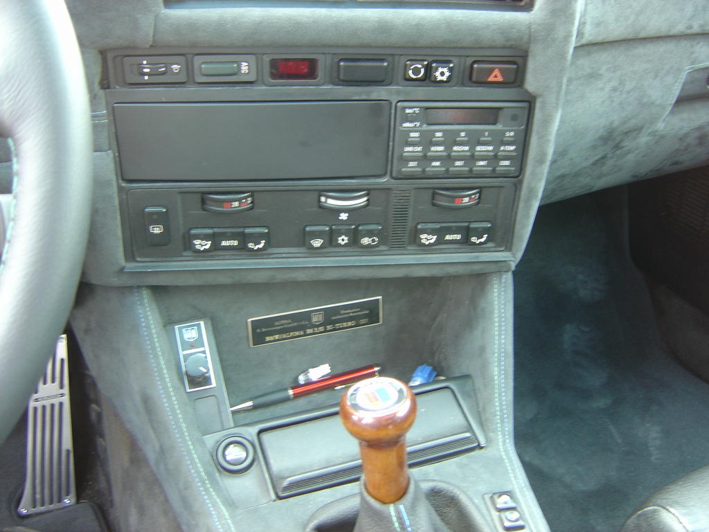

Както казаха хората-няма невъзможни неща.Със сигурност става,защото съм виждал снимки в нета на е30 с навряно управление от е36 на мястото на врътките,но въпроса е какви цигании са сътворени за да заработи тва чудо и дали си струва.
Изображение Изображение

И от Е34 става и много готино си пасва всичко :mhihi: :mhihi:

Та относно трансплантацията - според мен ще е по-лесно да се имплантира цялото арматурно табло от е36 от колкото само климатика. И аз преди време бях пускал теми, но в крайна сметка не мисля че си заслужава толкова, понеже трябва да се имплантира всичко от е36 което е в купето. Все пак управлението на духалките, температурата и не на последно място 2-та кръга е електронно.
