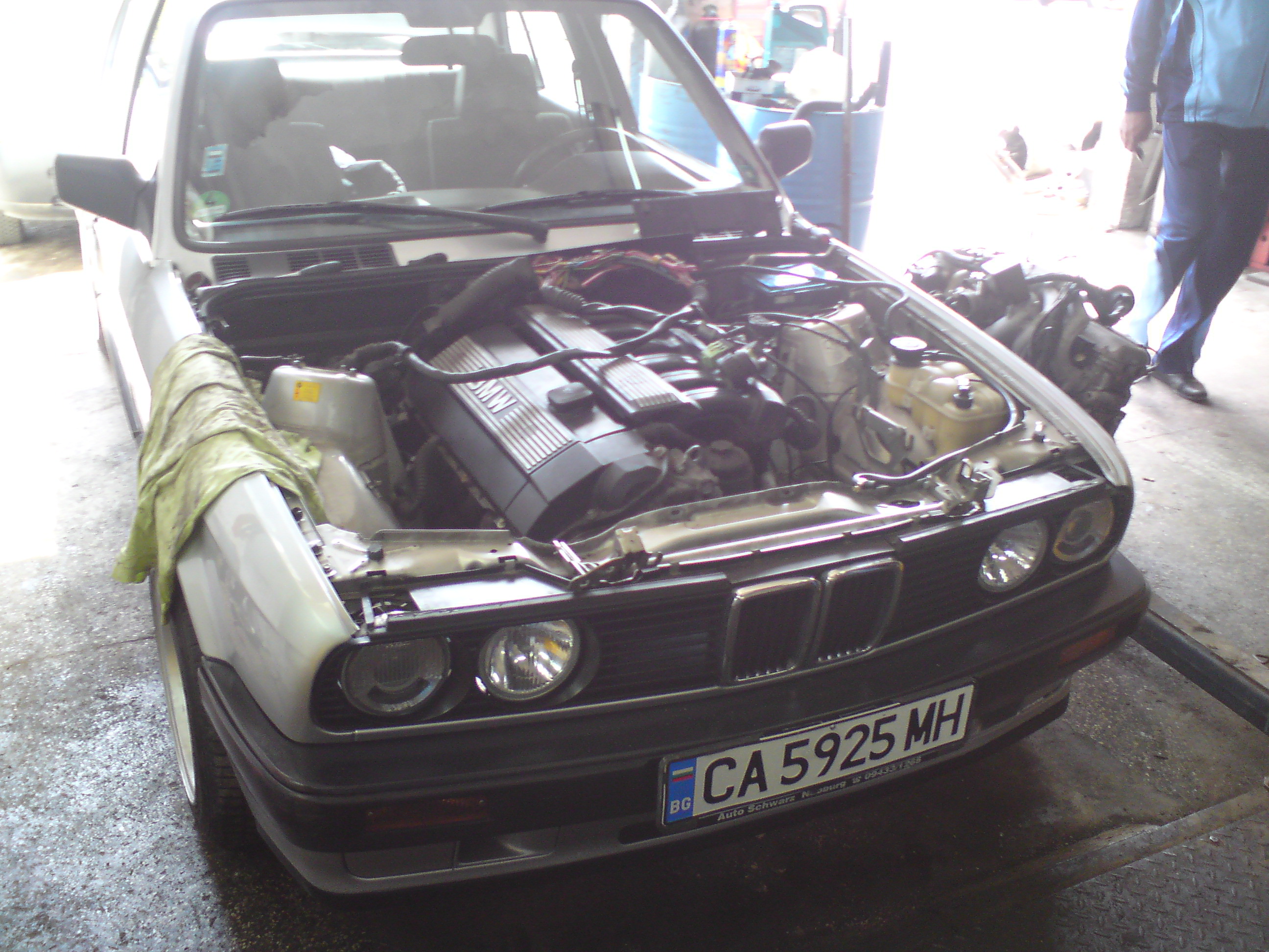

ем какво да разкривам , малко колекторите не са му от него, малко валовете днес дойдоха с по-голям ъгъл след като ги мерихме, изпускателната система се оказа от 2.5 с една предна и една задна сонда, а при този 2-те сонди са на 2-те тройки :mhihi: маховик ще слагам от м20 8кг и ще проверя за някакви други подобрения, че с 18-ките и чисто новите гуми на е36 не си искаше окачването и гумите, пък да видим тук какво ще му се стори. Между другото застана перфектно с 2 други тампона днес. Високо е картера от земята и в същото време седи прав. Тампоните няма да казвам за сега какви са ще покажа само малко снимки на мотора в коша.....

Мнение от стан » 19 Апр 2009, 18:44
Shondy написа:Изображение
Деба как се е успал вътре тоя мотор :shock:

Мнение от lubeto » 19 Апр 2009, 21:51
Сашко в офанзива :P
Инак моторя май се чувства като у дома си.. хихи

Ще видя как ще се преборя утре с пиленето на 8.4 кг маховик от м20, който в момента искам да монтираме. Кардана с висящият лагер е другата дилема, защото още не съм го правил по този начин и не съм на 100% че ще стане. На всичкото отгоре дифа протече от към кардана, та и него трябва да сваляме за цялостна ревизия, което е свързано с пари дето нямам в момента. Ще се мъча и с една климатина перка от е36 дали ще влене в гредата отперд за да имаме поне малко по-нормално охлаждане. Ако всичко това е наред ще ни остане само връзването на инсталацията и ЕВС-а
Искам да попитам по-разбиращите дали да пипам помпата на съединителя и колко?
