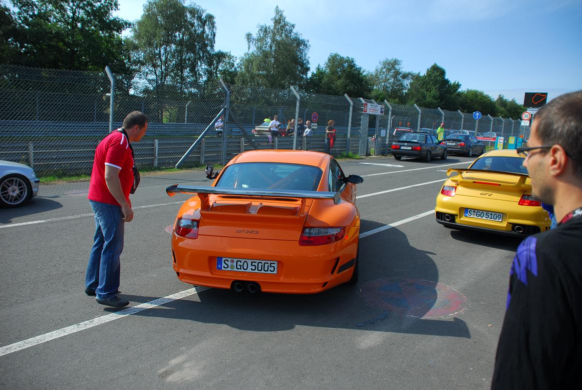

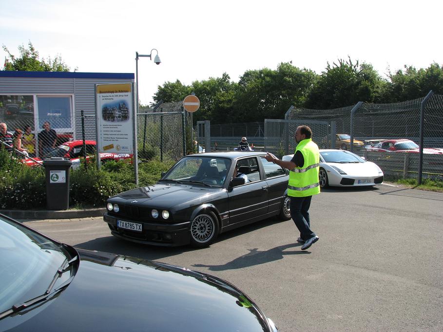

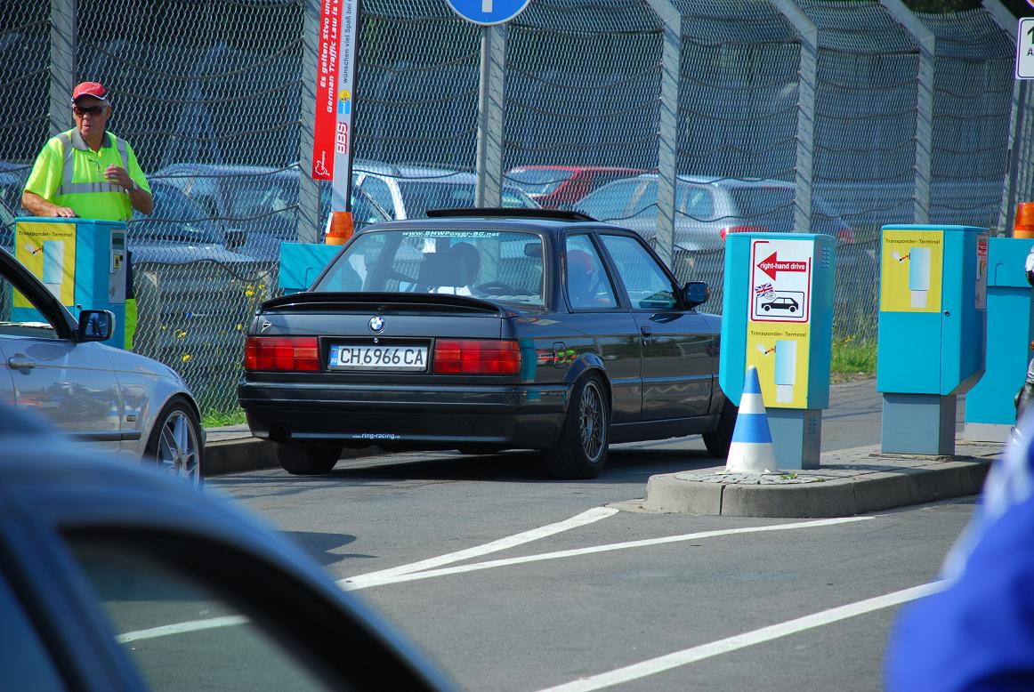

Мнение от LeX » 15 Окт 2008, 20:24
KIM написа:здраво ше да гнети тая е30ка че да го завие така :lol:
Ти сам си прецени :P :twisted: 8)

Мнение от lazaronni » 15 Окт 2008, 20:29
откъде ли ми е познато тва :D :mhihi:

Мнение от LeX » 15 Окт 2008, 20:48
lazaronni написа:откъде ли ми е познато тва :D :mhihi:
Незнам, ти кажи тая кола позната ли ти е :P :D

Мнение от GEORGIEV » 15 Окт 2008, 22:20
Ааааа ,нещо се бийте на бързея с тез ламбота и поршове :winky: :winky: :winky:

Мнение от bravo » 16 Окт 2008, 2:02
тия снимки аз що ги нямам,а изобщо коя е тая кола?
:uups:
