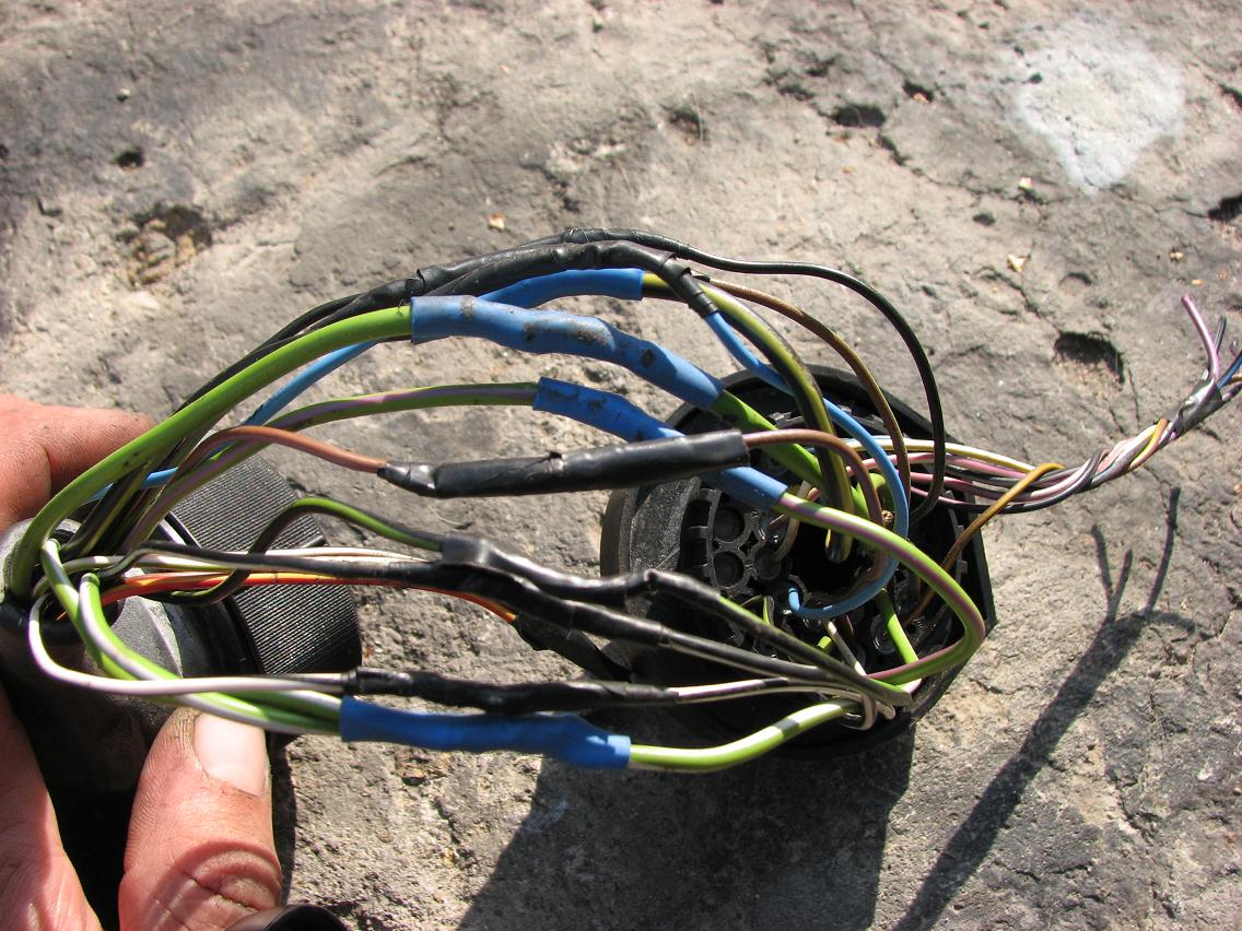

Дайте идея така ли са нещата от м10 към м50 снимах буксата на м10тката:
проверих по-схемата дадено по-горе но инсталацията на м10тката изглежда доста оскъдна
