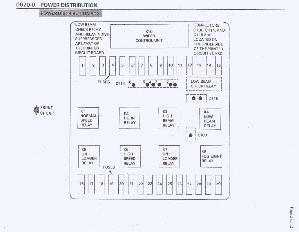

някои може ли да ми каже каде се слага релето за халогените
Мнение от icko_bicko88 » 14 Мар 2011, 2:12
на бмв е 30 :) и какво трябва да е :)

Re: някои може ли да ми каже каде се слага релето за халогените
Мнение от La4u » 14 Мар 2011, 21:24
К8, оранжево или сиво
