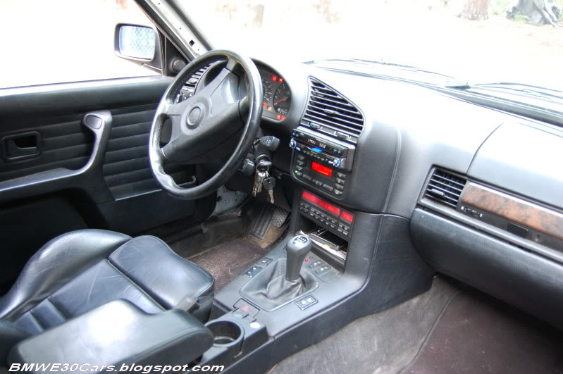

Мнение от bigmurzi » 30 Яну 2010, 12:05
не съм сигурен дали е за тука или за взаимно заменяемите части ама .. :mhihi: :mhihi: :mhihi:

Мнение от ares2 » 31 Яну 2010, 11:08
като гледам някои доста се е постарал.. :mrgreen:

Мнение от steeN » 31 Яну 2010, 16:27
е те са махнали едно от най-красивите неща в Е30... интериора :no:

Мнение от bigmurzi » 01 Фев 2010, 0:06
вейдъра принципно много добре и се вписва в интериора, стига да беше малко по-удобен .. :roll:

Мнение от ares2 » 01 Фев 2010, 1:06
сори че си спамим тук но...
и на мен интериора Е30 си ми допада повече .. съобразено си е с цялата концепция на модела
