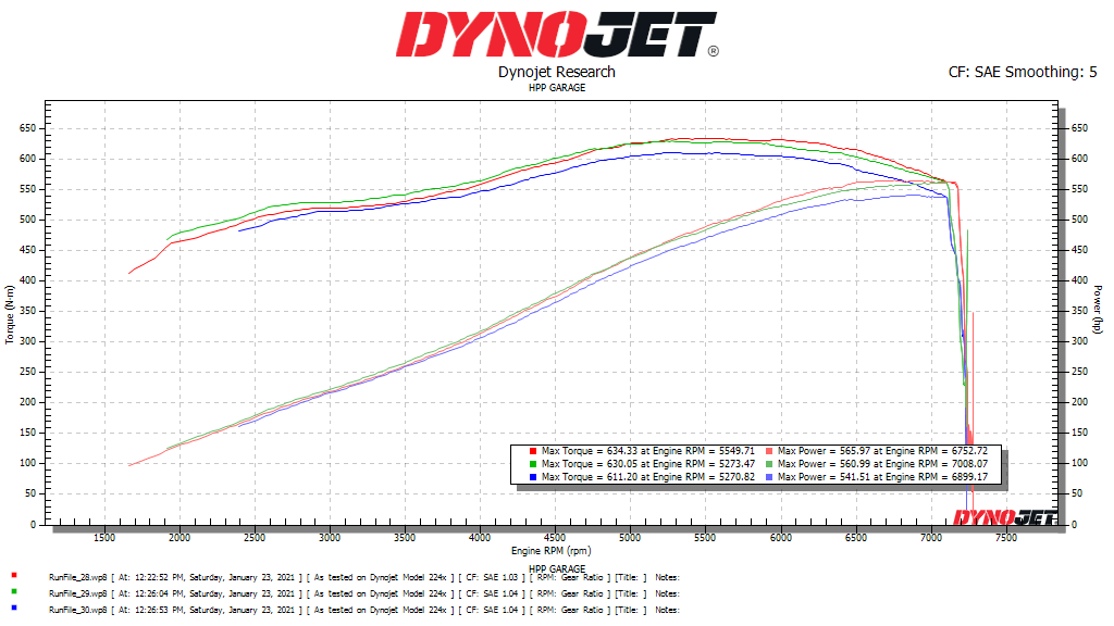

Чул те бога на мунинга, но сток блок не носи на толкова за съжаление :mhihi:
Това ми е последната графика. След това може да се е засилила още малко, ама над 580 не е била в никакъв случай.
Адекватни писти нямаме тук за коли на един мост, знаеш. F90ката беше гаранционна, стига глупости...

The math is not mathing както казваме тука…
Със 580 коня и 6 ръчни няма да биеш сток ф90…. Което пък е грубо на кантар на терминална със сток Тайкан турбо с от старите..
Разбираш ли дилемата? За да удържиш Тайкана ти трябват 600+ коня на гумите които ти посмъртно на половин бар няма как да изкараш от с62 при положение, че сток си на 350 коня преко сили…
за пистите- ти нали знаеш, че 60-футъра почти не играе роля в терминалната? покажи ми ако щеш 15.6 ама със 135 терминална и ще се съглася...

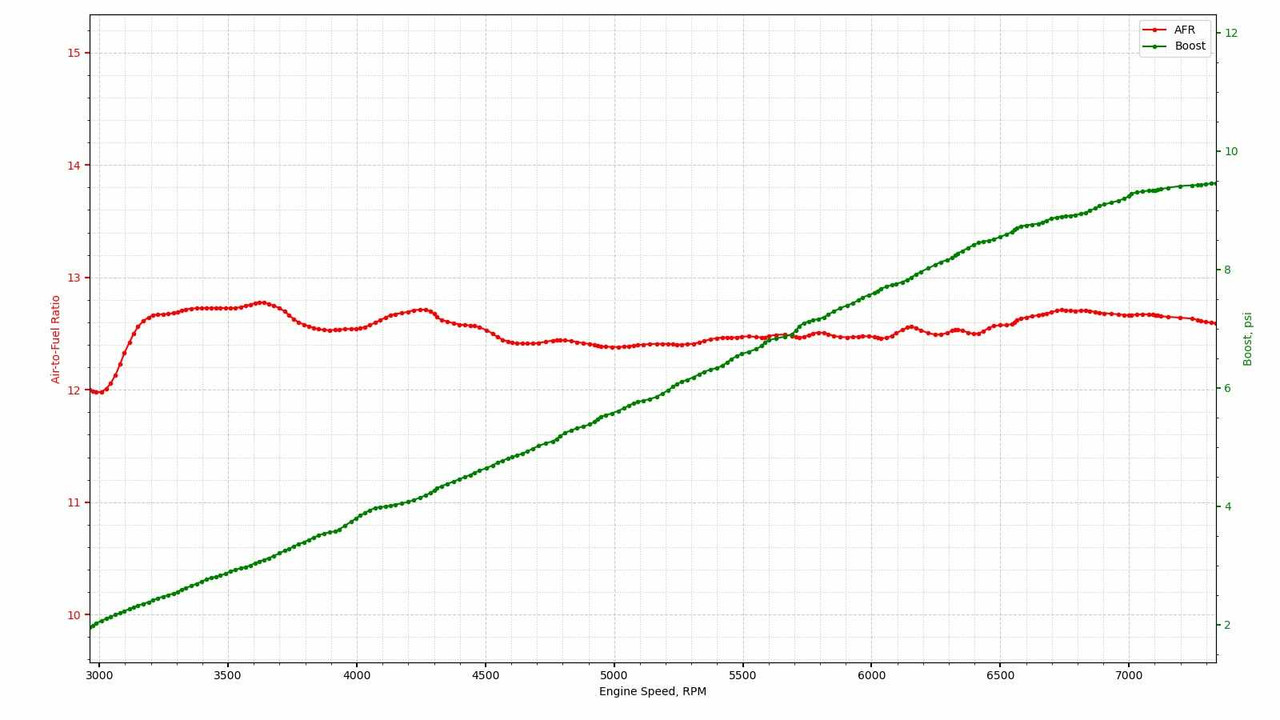

Графиката е на гуми... ето и графика на бууста в psi. Терминална с по-слаб сетъп имах 129, после не съм мерил 1/4.

ми не се връзват нещата бе колега... дори не си "натиснал" а/ф-а... разбирам да си на един бар и да си на 13-13.5 а/ф да правиш колкото можеш ... тплюс като ти гледам бууст-а това е компресор а не турбо- нали? ... та съвсем можеш да забравиш да си на тия коне с тоя сетъп... а и както казах- да си- ф90 комп сток е на 600 коня на гумите... да го дръпнеш така от 200 нагоре трябва да си поне едно 50-100 коня отгоре като се има напредвид, че са ти нарядко предавките и аеродинамиката ти е по-лоша... демек трябва да си поне на 700 коня на гумите... ми... няма схема. 700 коня на гумите със с62 едно, че е много рядко, две- че си иска турбини, хубави интеркулери и поне 1.5 бара...

Компресор, да. Не знам какво може и не може, но това са графиките, логове, клипове. Време 100-200 6.5, Тайкани гледам в момента са между 6.5 и 7, тоест след 200 не виждам какво е невероятното да припадне, като Е39ката започва да се мести повечко след 200, както се вижда на клипа.

казвам просто, че не ти излизат числата така както си ги представил. или правиш много повече коне (поне 650-700 на гумите което е абсурдно с тоя сетъп- така наизуст си на около 475-500 коня на задните), или тия коли с които си се гонил са били болни. тайкана и ф90 комп са на кантар на 1/4 ... и двете са на 600 коня на гумите.
между другото тайкана турбо с е ограничен на 260км/ч...
