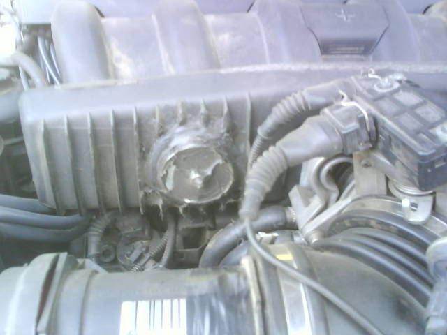

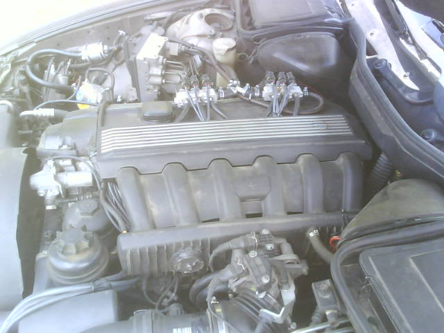

Колата преди да я купя имаше Газ-обикновенна. Махнах я и сложих газов инжекцион но на колектора има 2-клапи от страни симетрично от дроселовата клапа на по 10-ина см. Проблема е че смучка паразитен въздух от тях. Намазал съм ги обилно със силикон (черен на V.Reinz), но пак пробива вакума. Какви действия е най адекватно да предприема от тук на татък (нов колектор го изключваме от разясненията моля). Дали някой знае дали може да се запушат изцяло.

Могат да се запушат единствено с нарязване на резба в отворите и завиване на болт.Всякакви опити със силикон и разни лепила носят огромен риск от засмукването им и довеждаенто до сериозни проблеми ;)

Eбати болта трябва да сложа, диаметъра на клапата е около 7см. представиси !! Може би болт от " Зил" :mhihi: . Друг варянт.?!

sajonara написа:Eбати болта трябва да сложа, диаметъра на клапата е около 7см. представиси !! Може би болт от " Зил" :mhihi: . Друг варянт.?!
Ми с това да беше започнал, направо щях да те препратя към неудобния за теб вариант със смяната на колектора :mhihi:
Сериозно, всякакви други опити, да се запуши такъв отвор ще са в разрез с трезвата логика.По-добре намери някой колектор втора употреба ;)

дай снимка да помислиме - така само фантазираме

Да там е била кихалката, малко трудно за запушване, но не и невъзможно. Малко връткава работа но става при желание. Мога да ти предложа един вариянт с две парчета ламарина около 2 мм малко по-голяма от отвора и два О-пръстена по ламарината и с 4 болчета, допълнително силикон отвътре и отвън качествено.
