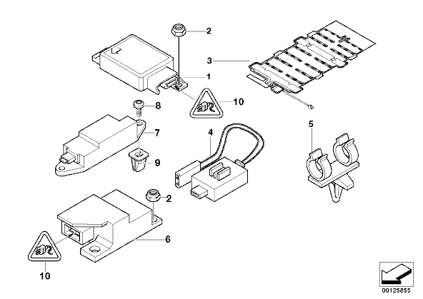

Малко съм притеснен и се допитвам до опита, който имате. Когато запаля автомобила лампата за еърбега изгасва едва след около 5 минути. Ходих в сервиз и го закачиха, но не успяха да открият причина. Предположението,коетоизказаха е за някакъв датчик за пасажера. Рових в RealOEM и успях да намеря нещо подобно под номер3.
http://store.picbg.net/pubpic/53/31/b17 ... 465331.png
Възможно ли този бавен чек на системата на въздушните възглавници да е от този датчик? И ако да лесна ли е подмяната и къде точно в седлката се намира?

ти си късметлия при мен даже не гасне :lol: иначе отиваш в Дару Кар и си решаваш проблема ... някъде към 150лв май е датчика/ без труд/ ... а имало и вариант при който за към 50лв някъде четох във форума пак в Дару Кар да не сменяш датчика ми по някакъв друг начин да я направят за да си работи не дай си боже ако има удар !! а датчика се намира на седалката до шофьора

Това е интересно - по принцип аз трябва да сменям сензормата, ако може
някой да каже дали наистиа правят такова нещо ще е добре, щото
на мен Дару им казаха 150+труд150=300, плюс две спойки на кабелите
към двата пиропатрона.

Ако си сигурен че е датчика на пасажерската седалка това е начина.
http://www.autopower.se/galleri/frilans ... efault.asp
Моя датчик е така и нямам проблеми.Цялата операция излиза 0.82 лв. Лошото е ,че при удар дори да няма никой на пасажерската седалка еърбега пак ще гръмне. Така че ако имате излишни парички си го направете както трябва - сменете датчика.
