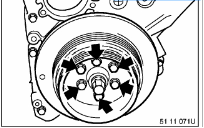

Kakви ги говорите
6 болта 8 милиметрови за чашка 13 са развиваш и вадиш шайбата .Защо да се развива болта на КВ ,отзад е агренажното колело и ако не се стегне като хората после ядове,чупене на шпонки и т.н.

Пресиян Василев написа:Kakви ги говорите6 болта 8 милиметрови за чашка 13 са развиваш и вадиш шайбата .Защо да се развива болта на КВ ,отзад е агренажното колело и ако не се стегне като хората после ядове,чупене на шпонки и т.н.
При монтажа новата демпферна шайба трябва да се позиционира.
Благодаря колега
Туко що го видях и както си написал за чупене на шпионки май точно това се случи започна да свети маслото и спрях развил се е е болта и след стягане нещо почна да вие и не работи както трябва
Чак като свалих централният болт видях че може само с шесте болта
