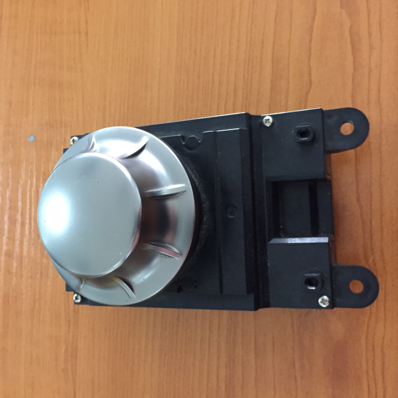

Здравейте, от няколко дни чета, но нищо немога да измисля.
Идеята е idrive контролер свързан към мк4ката за да дублира десния бутон.
Навито си комуникира с ibus, докато контолера четох, че е по К, което е пречка.
Ето една тема, дето се обсъжда:
http://www.xoutpost.com/electronics/mob ... e-e39.html
Ако се изработи модул, който при команда от контролера, да генерира и изпраща команда по ibus.. на теория трябва да се получи.
Моля, ако някой е пробвал или го е мислил, да пише, че като ми влезе мухата в главата, само това мисля.

Днес се сдобих с контролер...

Контролерът е по CAN, а не по К линия. Ако искаш да използваш контролера единствено и само да дублира десния бутон на навигация, нещата не са чак толкова сложни.

Първо си намерете уникален програмист, какъвто има колегата @Gren от Русия, да ви направи KAN to iBUS емулатор, след това мислете за другото. Ако пък просто искате да си сложите CIC навигация в Е39, Е38 има огромно количество теми и информация по въпроса и единственото сложно там е, да се намери място за модулите. Останалото е изобретателност, сръчни ръчички и....да имате едни 2-3к лева за харчене

Вече е готов!
