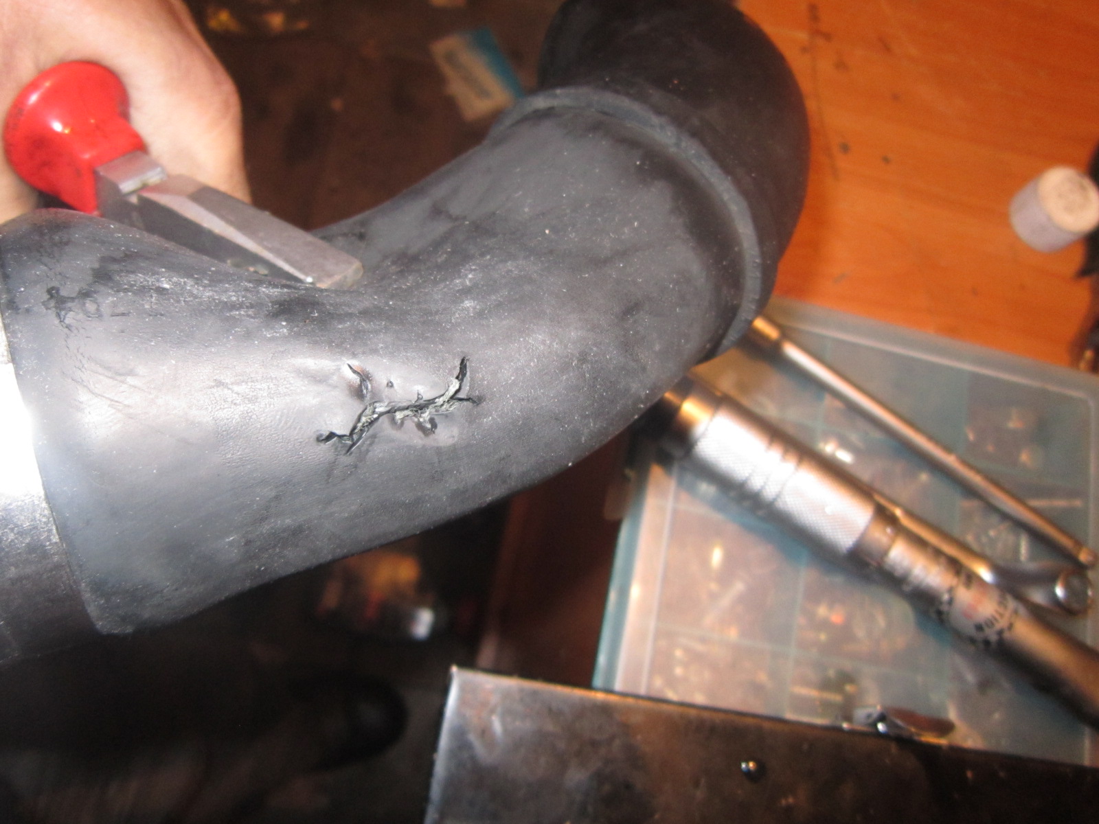

Черното е на богата горивна смес, бедна на въздух. Някъде да няма сцепен маркуч и да изпуска въздух?

+1 за въздушните магистрали - проверете маркучи, кулер, колектор...

Явно е било от вакумните маркучета.Сега колата си върви идеално и дори на фарове няма мъгла в огледалото
