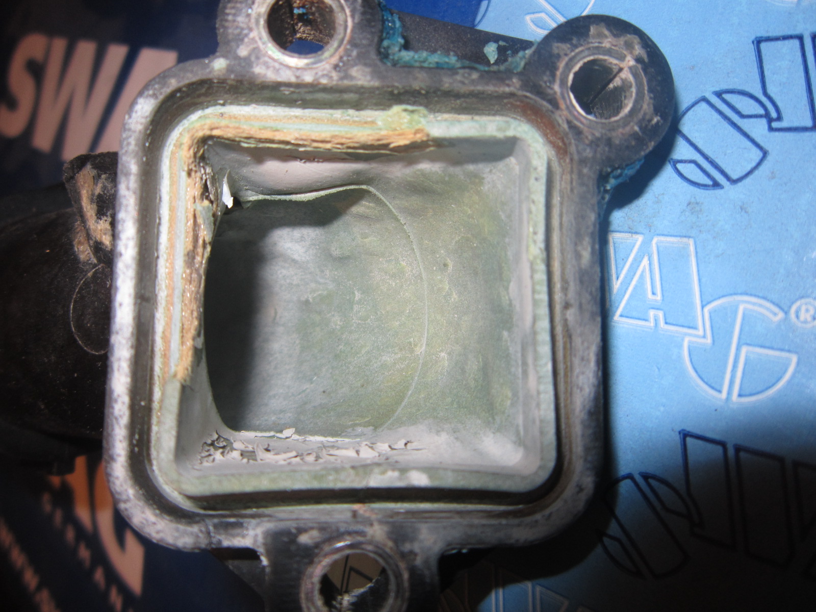

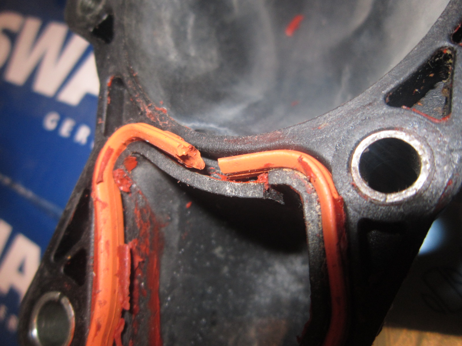

Гарнитурата на термостата не е плоска, а с определен профил и едната половина влиза в канал на тялото на термостата. По принцип при подобен теч е добре да се смени и термостата или и кожуха му в зависимост от двигателя, защото вътрешните стени на канала, в който влиза гарнитурата, след време, буквално започват да се разпадат.
Втората снимка не е на термостат, но се случва същото. ;)

И при мен беше станало същото като от първата снимка на колегата.Беше се счупила пластмасата.След смяна на термостата заедно с тялото всичко се оправи.Благодаря Ви за помощта... :bchug: :bchug: :bchug:
