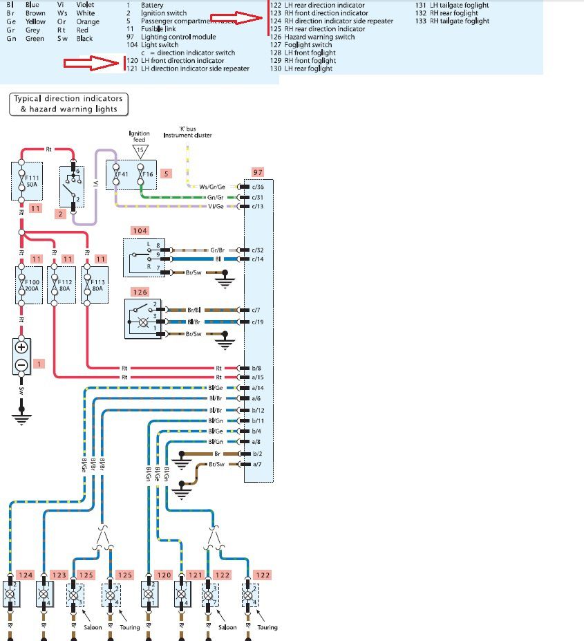

Здравейте колеги, използвах търсачката но нищо не намерих та въпроса ми е следния, купих си фабричен парктроник с лайсните с датчиците,модула и гонга но незная кой кабел къде трябва да се свърже.От буксата излизат 5 кабела, 2 са за гонга а другите 3 който са:бял със сиво и жълто,кафяв с черно и зелено с бяло ето ги на снимката. Някой знае ли къде трябва да се свържат.
Благодаря ви предварително!

ЗДР. колега ето ти схема (съветвам те да си изтеглиш шота иначе няма да видиш нищо) с друго не разполагам дано ти е полезна тази схема . :bchug:

И тази тема мисля, че ще е от полза.
