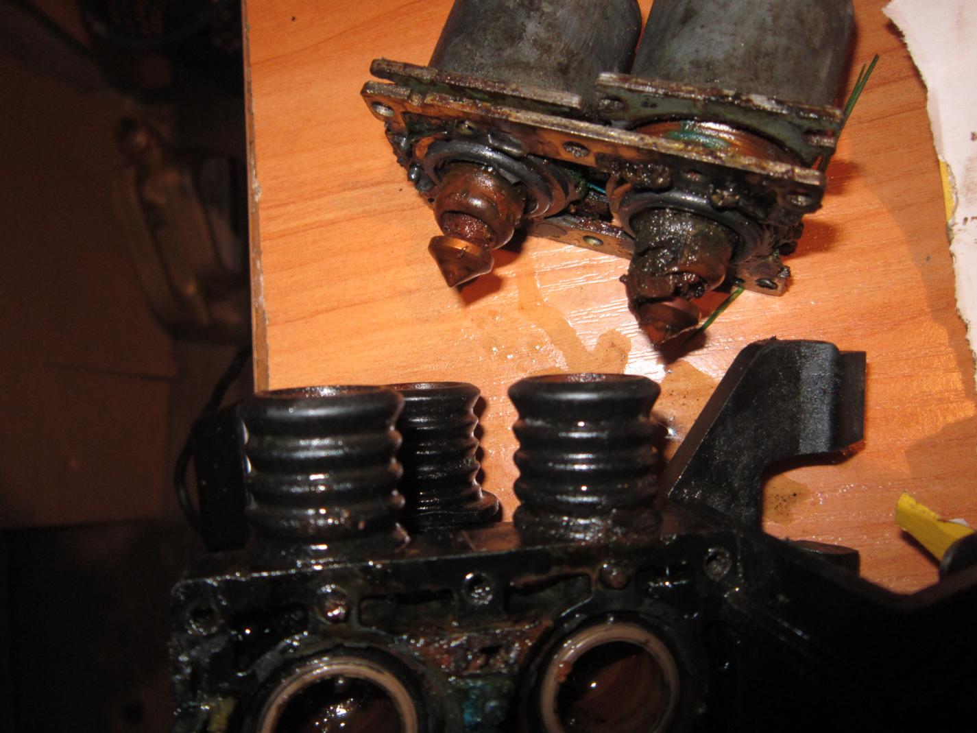

Свали и провери електромагнитните клапани на парното - почти съм убеден, че са заяли... ползвай търсачката - има много писано за тях.

E30_DK написа:Свали и провери електромагнитните клапани на парното - почти съм убеден, че са заяли... ползвай търсачката - има много писано за тях.
Може би нещо подобно:
