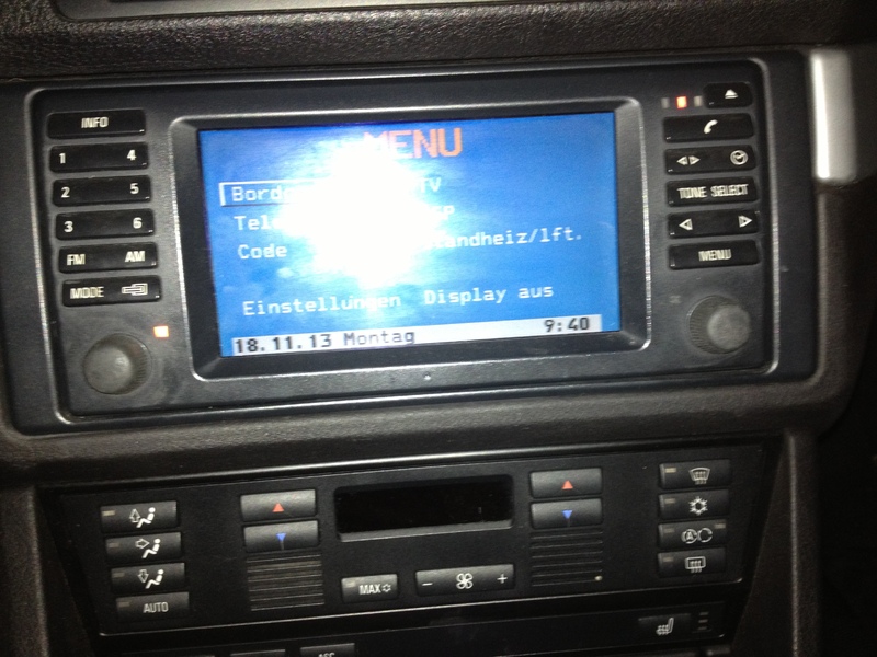

Както си карах днес в навигация "mode" и изведнъж екрана изгасна, но радиото продължи да свири. Пристигнах на работа, изгасих колата и в последствие отново дадох на контакт и тогава менюто ми стана много странно:
Знаете ли, как да го оправя, тъй като в дадената ситуация изглежда като Нинтендо :mhihi:

Това май е менюто на ТВ тунера, което е сигнал, че това от навигационният компютър не е "налично". Може да имаш проблем с навигацията в багажника. Освен да направиш един ресет на колата с изваждането +клемата на акумулатора за 15-20 мин., друго не ми идва на акъла.

Колега, можеше и ресет от скритото меню на големия борд да се направи, нали?

Май да. Пробвай, нищо не губиш.

А защо не прегледаш, докато е откачена клемата и връзките с модулите. Окиси, мокиси и други такива. Аз имах проблем от не затегнат стоп с окиси по клеми. Там един спрей контакт няма да е зле.
Ако няма повреда в компютъра - бийте провайдера :)

Това е менюто като си без МК модул (този дето се пъха диска с навигацията)
Нещо му се е случило, може и да е умрял :roll:

Ох, съживи се :bowdown:
Сега слезнах до колата, за да я "рестартирам", но го нямаше проблема. Много ми чудно, от какво се получи...
