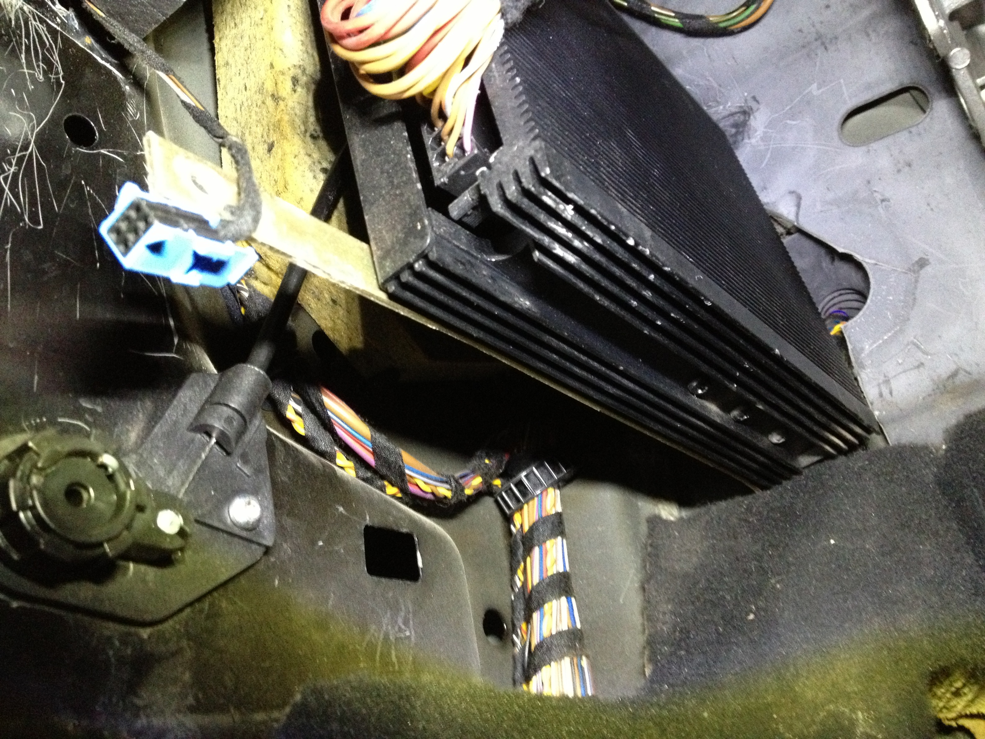

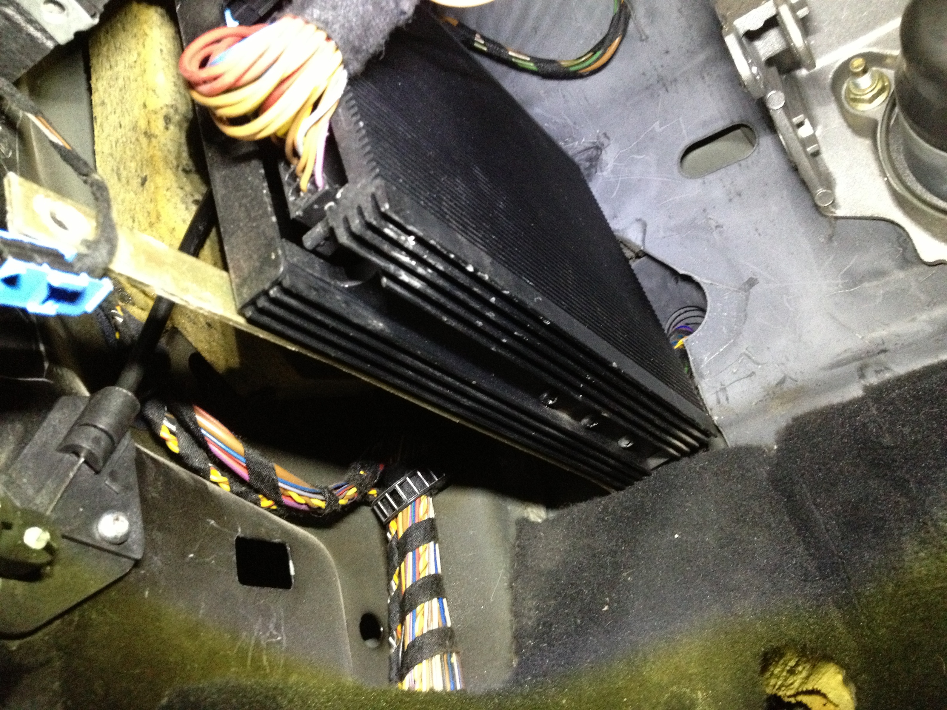

Понеже беше се скъсало жилото та го сменях и хоп изненада. Демонтирвах го че да мога да си сменя жилото, понеже то минава зад него.

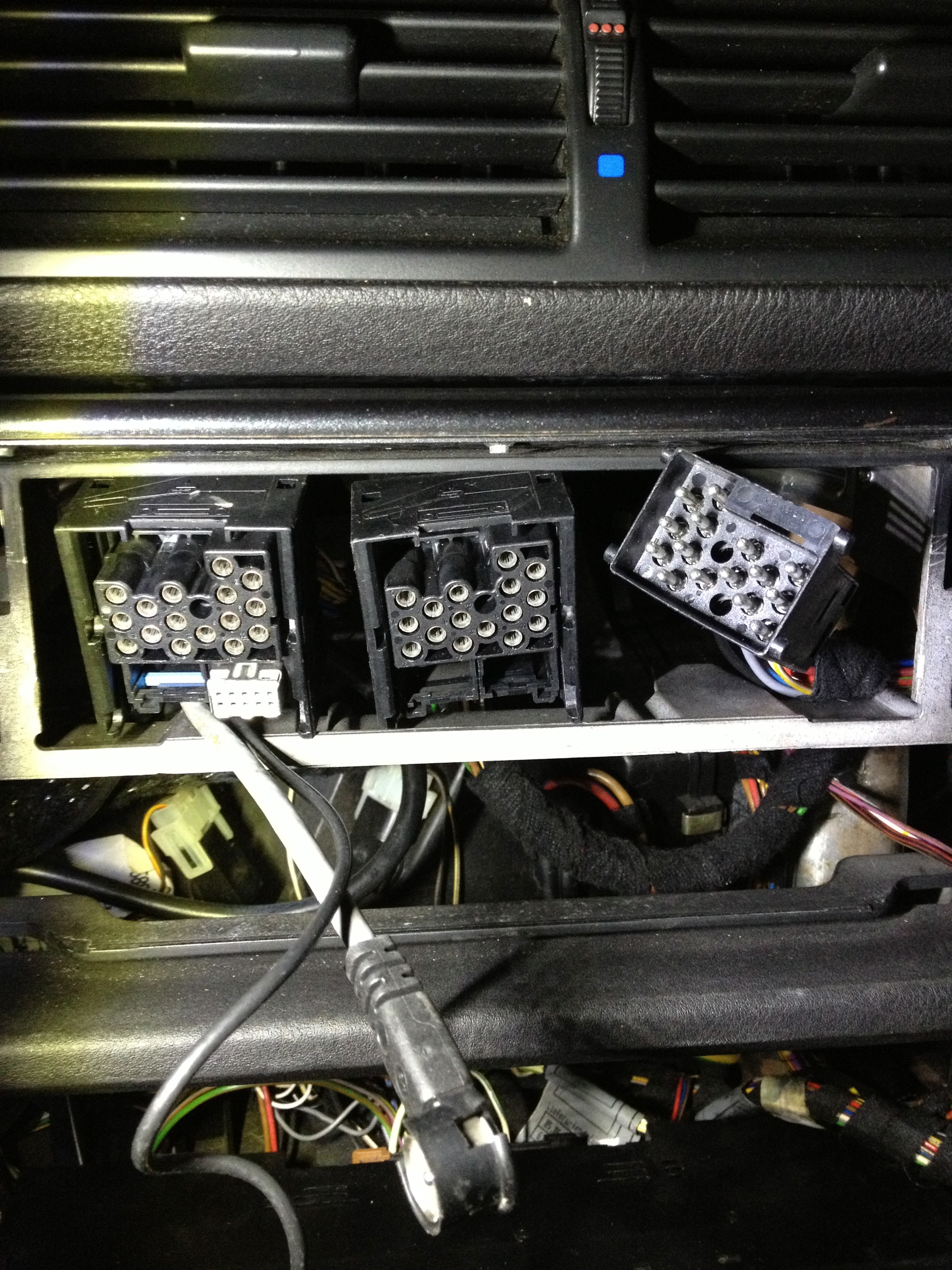

Не бях виждал такова нещо, но и 2те допълнителни букси зад радиото ме усъмниха.
Ето ги и всичките букси които има.
Прерових всички схеми в WDS-a но нищо не можах да открия що е това.

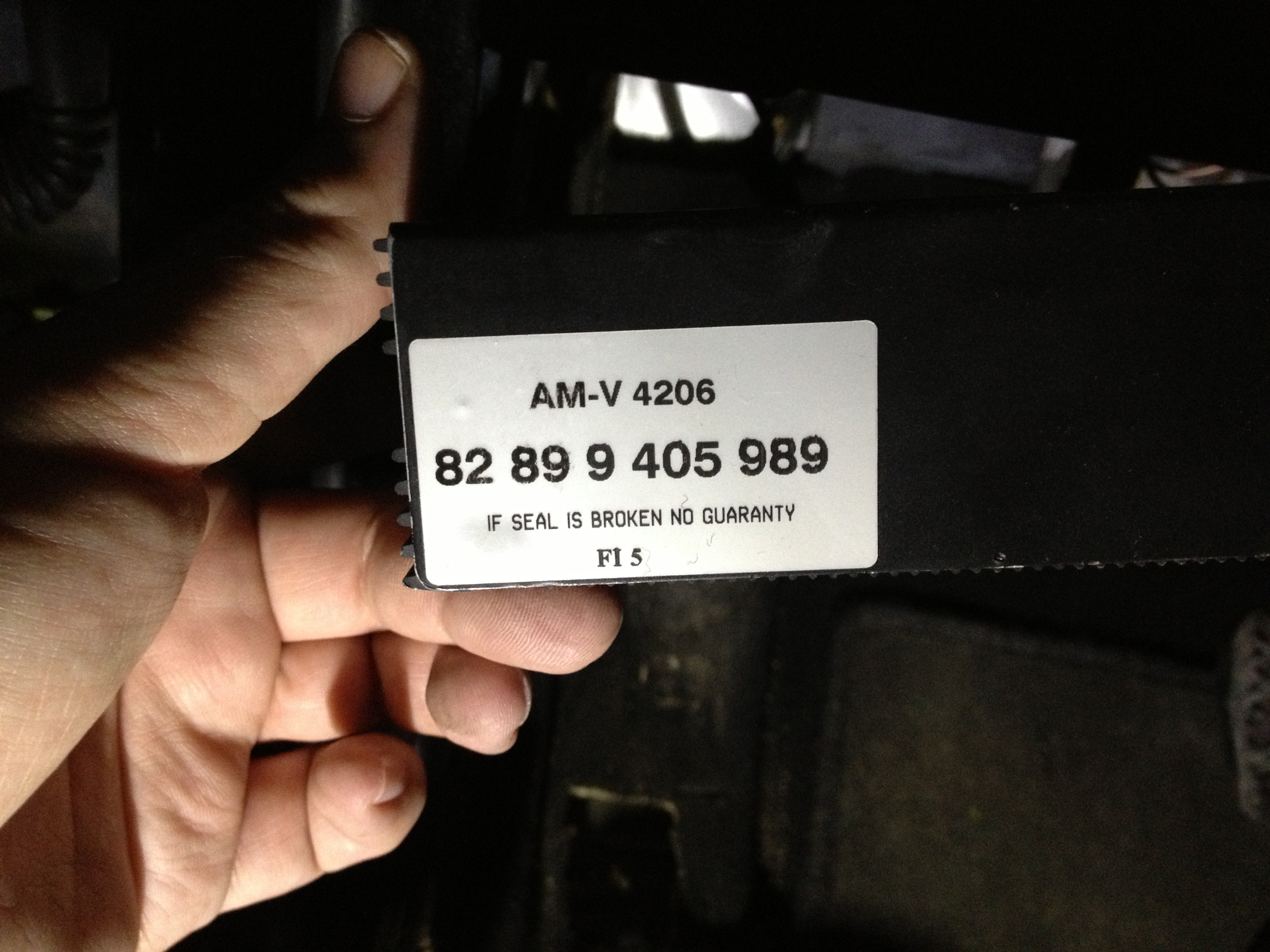

По номер единствено в ибей ми излезе и го продават като Sound System Modul.

Явно е била някаква аудио система, но е спряна бързо от производство и продажба, поне така пише тук http://de.bmwfans.info/parts/catalog/82899405989/ Teilenummer ist werkseitig nicht mehr lieferbar (entfallen), което в превод ще рече: Номера на частта вече не е на разположение от производителя (спрени от производство).

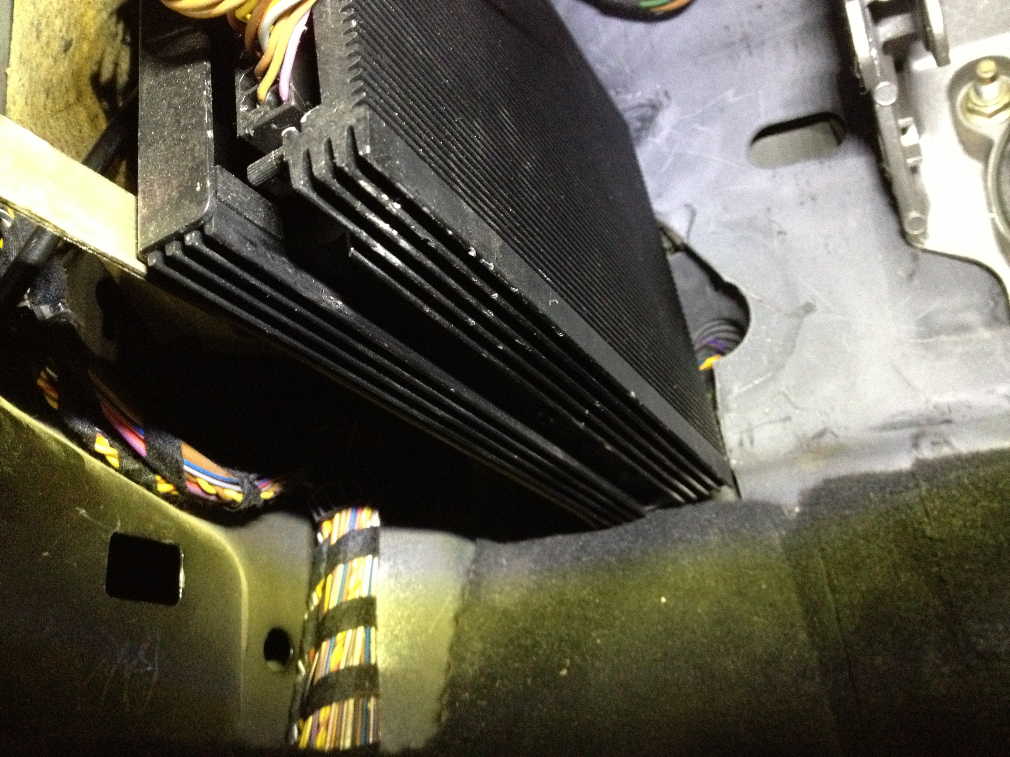

Пресли и аз за сефте виждам такова чудо. На втората снимка може да се види че жилото за отваряне на предния капак минава зад тоя усилвател. Над ръчката за отваряне е. Сигурен съм че тия другите 2 букси са за него. Закачах ги, т.е. буксата която си е за радиото, тази на която се вижда кабела за чейнджъра я закачам с тази най-дясната защото другата е същата като нея. А другата я слагам на радиото. От тук насетне виждам се радиото се засича на МИД-а функциите работят но звук няма. Тук вариантите са 2, може би 3:
1. тоя усилвател да е изгорял.
2. бушон ако има некъде да е изгорял.
3 евентуално някой кабел да не е където трябва или прекъснат.
Изглежда ще трябва да се надъхам когато е по топло да разглобя цялото табло да му проверя кабелите.

Предполагам си пробвал и обратно, средната букса от снимката към преходната, а най-лявата в радиото и обратно.
Определено ще трябва да се проследяват кабели, защото явно никой не е на ясно с тази система
