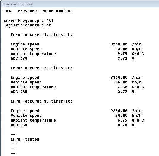

Натъкнах се на тази грешка, доста ровене из нета и не можах да намеря обяснение какъв е тоя датчик и от къде евентуално може да идва проблема.
164 Pressure sensor Ambient.
Някой ако е имал/срещал такова ще съм благодарен да сподели.

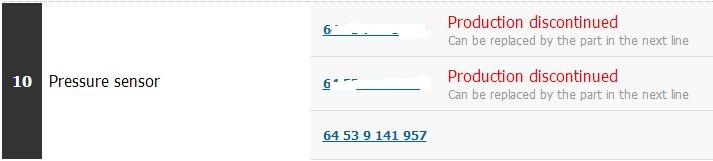

Още един сензор налягане излиза, в кондензатора на климатика
Номер 10 на схемата
Имаше някакви грешки в парното, но не им обърнах внимание толкова, довечера ще закача пак да видя дали имат общо.

INTEGRATED AMBIENT BAROMETRIC PRESSURE SENSOR
The ME 7.2 Control Module contains an integral ambient barometric pressure sensor.
The sensor is part of the SKE and is not serviceable. The internal sensor is supplied with 5 volts. In return it provides a linear voltage of approx. 2.4 to 4.5 volts representative of barometric pressure (altitude).
The ME 7.2 monitors barometric pressure for the following reasons:
• The barometric pressure signal along with calculated air mass provides an additional correction factor to further refine injection “on” time.
• Provides a base value to calculate the air mass being injected into the exhaust system by the secondary air injection system. This correction factor alters the secondary air injection “on” time, optimizing the necessary air flow into the exhaust system.
• To recognize downhill driving to postpone start of evaporative
emission leakage diagnosis.
http://e38.org/m62tu.pdf
21-ва страница
21-ва страница

Под десния филтър страница 15. Вътре в ME 7.2 Control Module (компа на двигателя).
ПП Нашите двигатели (и не само) имат и Secondary air injection pump (намира се долу дясно зад десния халоген), която трябва да работи когато е ниско атмосферното налягане и именно от този датчик зависи работата им. Та много е вероятно въпросната помпа (наподобяваща прахосмукачка
) да не работи защото е ръждясала и клеясала.
