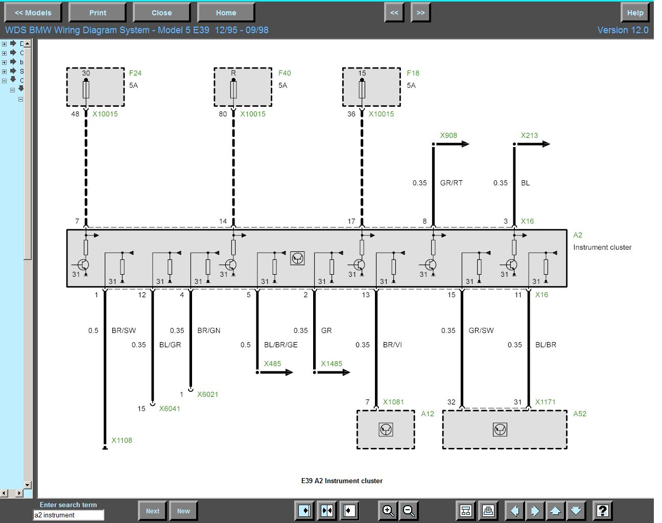

наи напред бушоните виж. Това трябва да са - е39 до 98г с м51
24 , 40 и 18 бушон
24 , 40 и 18 бушон

Явно трябва като се появи отново проблемът да погледна бушоните от схемата и да хвана кое не е на ред.
