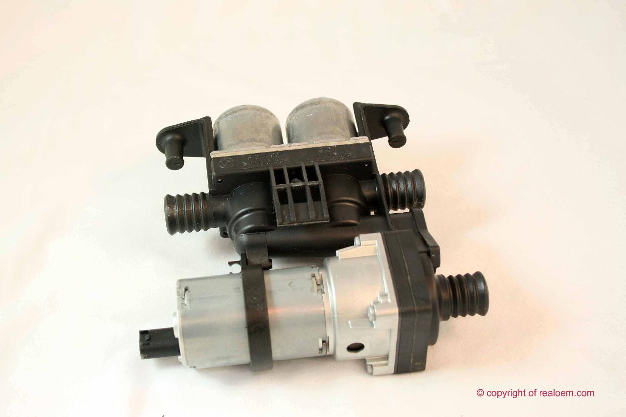

Здравейте колеги,
От няколко дни забелязвам следния приблем: при пуснат климатроник на студено с активирани посоки на обдухване напред и долу в краката, напред духа добре, но в краката духа само топъл въздух. Когато е активирана само посоката напред, в краката спира да духа топло. Когато е активирана само надолу, независимо че климатроника е на студено, отново духа доста топъл въздух. Когато активирам само посоката нагоре/преден прозорец, не се усеща кой знае каква сила или студен въздух да обдухва. Много странен проблем, търсих из форума но нищо не намерих. Някой друг сблъсквал ли се с подобно нещо?

Проблема е отстранен, точно клапите бяха финиширали и не спираха притока на топла вода и след това респективно въздух. След поръчка от колегата sajdite на почти същия клапан всичко работи нормално. :yes:
П.с. ето го виновника:
