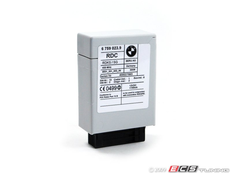

Бушона на системата е 20 и 24-ти в жабката, ако на 24-ти няма бушон, значи е вързана само към 20-ти бушон, но към него са вързани климатроник и още някои системи, така че не може да го изкараш.
Ако няма кой да ти програмира колата, може да откачиш буксата на самия модул, който е разположен под жабката.
Търсиш това, с размери на кутия цигари:

като изключих бушон 24, не ми светна борд компютъра и перката на радятора започна да върти, като при свалено табло.
Имам и бушон 20, но той нали е за климатроника и не съм го пипал.
Тази букса дето колегата е показал на снимката не успях да я открия, може би ще трябва повече разглобяване.

Остава да пробваш да откачиш буксата на модула, и с нея ако не стане, само програмиране те спасява.
За да стигнеш до модула, трябва да свалиш капака който е под жабката, издърпва се назад, след това трябва да свалиш капака на самата жабка, отдолу се държи на две гайки ключ 10, при отворено положение трябва да откачиш ремъка и амортисьорчето от двата края на капака.
След като го махнеш, търсиш отзад в една бяла касетка са наредени няколко модула, търсиш този който съм ти показал на снимката и му откачаш буксата, тестваш и виждаш какво става, ако пак пищи, търсиш човек с лаптоп и знания.
