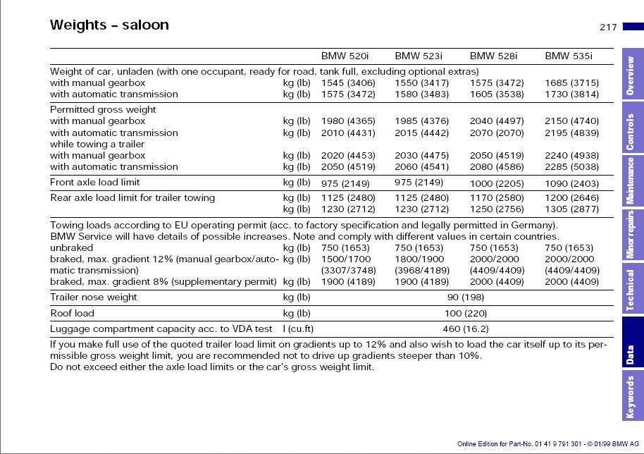

Тон и половина е моето купе.
b20 пък с чип, би бил възможно най-неоправданият разход за Е39ка, аз на б28 не го усетих. И тея цифри, дето ги четеш, докато не я качиш на диностенд, един господ знае има ли изобщо някаква промяна... защото конете след 15тина години не са 150, както си мислиш.
Та си ги изгори за бензин по-добре.

blacksapphire написа:Тон и половина е моето купе.![]()
b20 пък с чип, би бил възможно най-неоправданият разход за Е39ка, аз на б28 не го усетих. И тея цифри, дето ги четеш, докато не я качиш на диностенд, един господ знае има ли изобщо някаква промяна... защото конете след 15тина години не са 150, както си мислиш.![]()
Точно 1485 килца е купето на е39
Аз за бензин така или иначе си горя пари, тия кинти отгоре за чип бих ги дал

Приятелю жарки, кое не разбра от това, което написах?
Минал съм такава процедура вече, но и с други модификации...
Без никакви други подобрения, няма да усетиш разлика нито в разхода, нито във вървежа, нито в конете ако пипа човек, който си няма много хабер от ремап.
По бмв книжката
По бмв книжката
