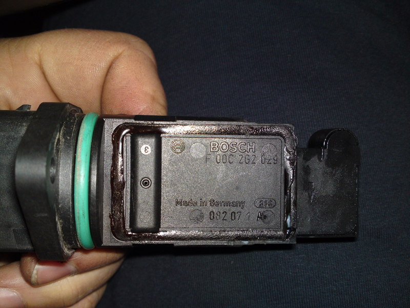

Колеги, просто ми е тръгнало....
излиза ми грешка дебитомер, свалих го снимах изчистих и пак нищо, сега писах на един колега за дебитомер, но той ми каза да му пратя номера за да не стане объркване. Пратих му го но по интересното е, че като го напиша в нета излиза за М5 :shock:
колата е 530д м57д30 184 к.с
Някакви идей, някой ако може да даде съветче ще съм много задължен

Остави го тоз интернет,немога да прочета номера.Я го даи насам

BOSCH F00C2G2029

Има го на какво ли не ,от 318д на е46 ,през е39,е38 Х5 и Реиндж Ровер ,МГ ,Ровер 75
Ама на М5 го няма Дизелов си е има го мотора ,твоя ,оргинал е.
42663 42663 MAPCO СЕНЗОР ВЪЗДУШЕН ПОТОК 168,28 лв.
Наи евтиния заместител

дизелов е и най-вероятно е сменян и е сменено само датчика без тялото в което стои... каква грешка ти изписва?

Air Mass....
това на бмв скенера, на инпата, забива също сензор още при 0об/мин т.е преди да е запален мотора.
писах с Пресиян ЛС и той ме насочи към нещо дето ми мина и на мен през главата, дали не е прекъснат някой кабел, но най-лесно е да пробвам с друг дебитомер, с който не разполагам в момента, и ще изчакам отговор от колегата дали го има и да ми го прати :roll:

Това не е ли от старите бошовски дебитомери? Да не би да не е адаптиран нещо? :dunno:

Ми нямам представа :dunno: Питай някой, дето се занимава с лаптопи, софтуери и разни подобни. Но знам това: ако колата е била с един дебитомер с един номер, а после се сложи друг с друг номер, си трябва някаква софтуерна адаптация.
ПП: тоя дебитомер вярно адски много прилича на този от Е39 М5, само че там дебитомерите са два - по един за всеки ред цилиндри.

Zagy написа:Ми нямам представа :dunno: Питай някой, дето се занимава с лаптопи, софтуери и разни подобни. Но знам това: ако колата е била с един дебитомер с един номер, а после се сложи друг с друг номер, си трябва някаква софтуерна адаптация.
Когато се смени стария дебитомер,който е спрян от производство,с новия не се прави "адаптация",а се прави препограмиране на DDE-то.Тоест сменя му се софтуерната версия,което е малко рисковано по някога ;)
Към колегата с проблема : Същата грешка дава и в случай ,че дебитомера ти е от новите,а софтуерната версия на DDE-то е за старите дебитомери.

Това имах предвид - тая грешка ми звучеше като на пропуснат ъпдейт на DDE-то, ма не знаех точно как се казва :oops:
Но съм сигурен, че дебитомера на снимката е от старите.

А може ли при четене, с карсофт примерно, по номера на версиятя на софтуера на дде-то да се познае за новия или стария дебитомер е?Или по нещо друго?

Колега щом ще купуваш нов дебитомер си вземи на Бош..... след това, ти трябва човек с GT1 да програмира с новия софт ако е необходимо и това се вижда с проверка на BSIC Unit indification..... :mhihi: Аз мога да ти го препрограмирам няма проблем също мога и да ти дам цена за нов на Бош оригинален и ако искаш не оригинален на Л.С
