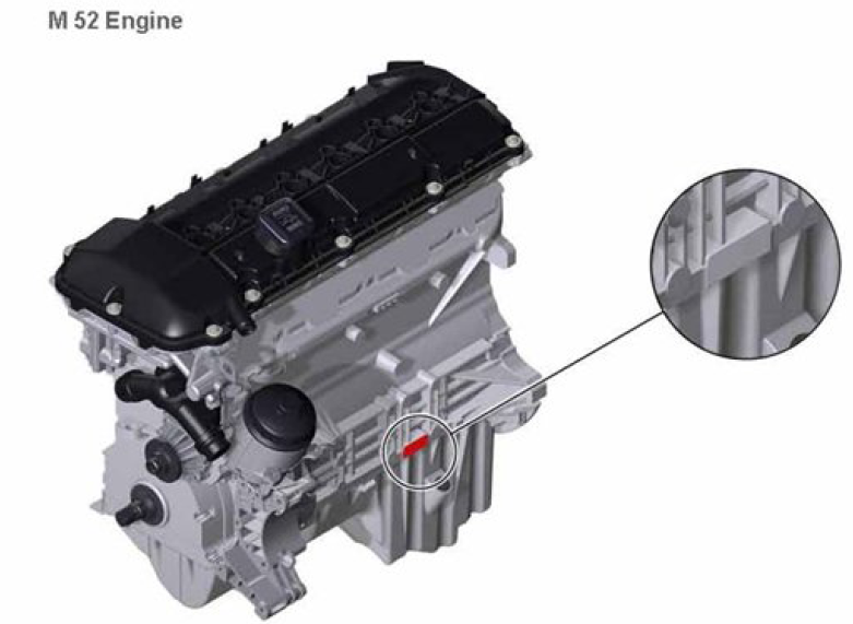

здравеите колеги не разбирам много и затова питам предлагат ми двигател 528 от е39 дата на производство 22 04 98год въпроса ми е как се води м52б28 или нещо друго питам да не ме излъжат случаино и дали този модел е с алуминиевия блок не ми се ходи до бургас без да знам как да го позная благодаря ви
Re: малко помощ
Номера на двигателя трябва да започва с 286S1 или 286S2 което е продуктовия идентификационен номер на М52В28 двигателите
Номера се намира тук:
