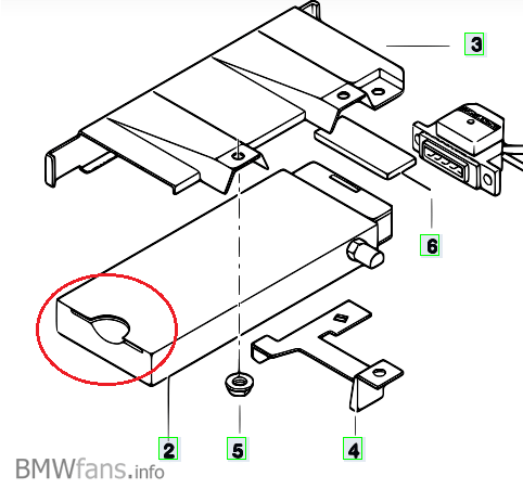

Ако в EJECT BOX-а на подлакътника няма слот за SIM карта, то на модула (усилвателя) в багажника задължително има. Телефона, независимо че е стар модел си е напълно функционален (цифров) GSM
Ето го и слота на модула в багажника

Не мога да се оринтирам, кой точно е модела за това ето снимка не гнездото.
Мен въпроса ми беше дали не може да си сложа някакъв друг, но явно не може
