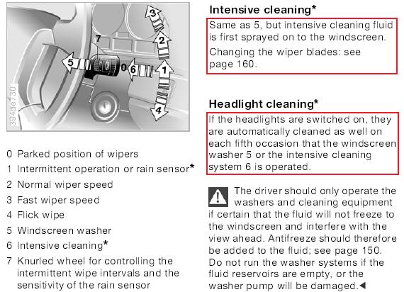

Мнение от tsb_bg » 26 Яну 2010, 18:04
Интензивното миене респективно казанчето с концентрата няма нищо общо с миенето на фаровете
1. Системата за интензивно миене се активира с натискане на бутона (S) на лостчето за чистачките. Разликата с обикновеното измиване на стъклата е, че когато се натисне бутона за интензивно миене първо системата подава определена доза от концентрата в системата и чак тогава пуска пръскалките и чистачките
2. Системата за измиване на фаровете работи само при включени светлини
Системата черпи течност от основното казанче (което е с отделна помпичка и по-голям обем, ако има такава екстра) и се активира или на всяко 5-то включване на чистачките с пръскалките (дърпане на лостчето назад) или при всяко ползване на системата за интензивно миене т.е. натискане на бутона (S) на лостчето за чистачките
