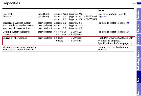

Колеги извинявам се предварително за тъпия ми въпрос,но преди малко се прибирам от 1 "майстор" тука в Атина на който се доверих да ми смени маслото... та въпроса ми е колко масло трябва да се налее в двигателя (разбира се като е сменен и масления филтър)... аз отговора го знам от ръководството и от форума (6.5л), но тоя искаше да ме хвърли по върбите...че след като се сменяло и филтъра трябвало 1л отгоре :banghead: :censored: :censored: :ranting: не искам да ви обеснявам какви разправий и чудеса бяха за едното масло... просто искам отговор на въпроса ми.

То си го пише ясно (включително вместимостта на масления филтър) ......

Да и аз така си го знам ама аман от майстори :censored: едно масло да е*а немогат да сменят като хората... същата работа и в Габрово доде ги видя колко масло ми наливат и сложили вече 1 литър отгоре :ranting: как може да сменяш масло по начина... сипваш... гледаш щеката...доливаш...пак гледаш и така докато дойде на максимума :ranting: ... както и да е аз се оправих казам му да източи 1 литар и толкова... мерси колега за отговора моля темата да се изтрие да не флудя допълнително форума.

6,5

tsb_bg колега защо на това, което си дал да гледаме, има всички модели е39, но не и 528 .....

Мнение от tsb_bg » 11 Яну 2010, 22:44
BMW-E39 написа:tsb_bg колега защо на това, което си дал да гледаме, има всички модели е39, но не и 528 .....
Не знам ето ги данните за 528i, но защо са отделно с 540i :dunno:

ясно вече защо са отделни колега, то си пише
за 528 и 540 се карат с Hight Масло, а другите модели , с Лонглаиф , загледаи се в маслото какво се препоръчва
...е нормално е, тия от германия са знаели на какъв тормоз ще се подлагат наи мощните 6-таци и 8-маци :mhihi: :mhihi: :mhihi:

А и м52 събира 6,5 литра :)

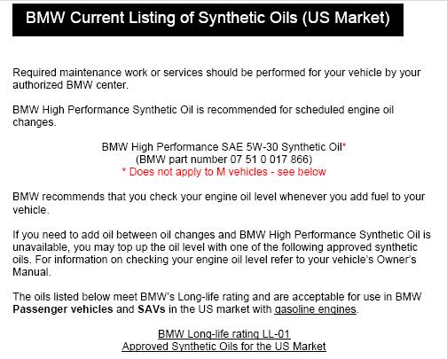

Мнения: 4463
Регистриран на: 24.06.2005
Re: Въпрос за маслото на м52
Мнение от tsb_bg » 12 Яну 2010, 3:45
Така излиза :dunno:
LongLife LL-04 е по-нова разработка и "Hi-Tec" (като са ги писали заводските предписания не го е имало) и го препоръчват във вариантите 5W30 и 5W40
Предишната си кола Е34 520iA 1995 карах с 10W40, а на Е39-ките така си тръгна от начало и за момента нямам забележки
PS Иначе ето какво пише за маслата по принцип (последната актуализация е от 02/2004):
