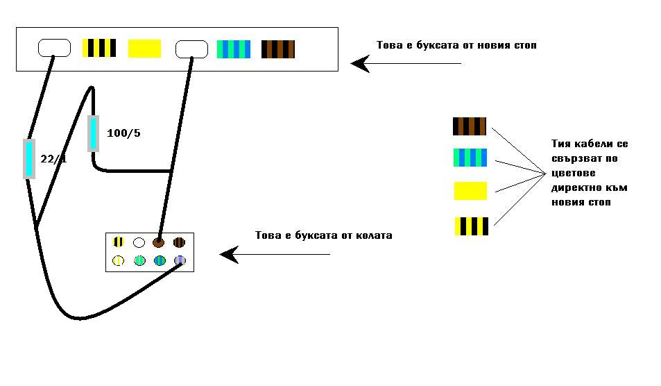

Съжалявам че пускам нова тема, след като писах в темата за "фейслифтови стопове ъпгрейт" но смятам че тук повече хора ще видят проблема ми. Та както казах там, след смяна на старите стопове и свързване на новите по схемата на колегата Пресли
, стоповете ми мигат като на патрулка (един, след друг) без да съм пуснал светлините, само докато съм на контакт. След пускането от копчето светват габаритите и без да мигат се чува само едно тик-такане, в ритъма на аварийните. Иначе вс крушки работят и т.н. Помагайте, че не мога да я изкарам от дома сега. Ето по какъв начин съм свързал резисторите
, стоповете ми мигат като на патрулка (един, след друг) без да съм пуснал светлините, само докато съм на контакт. След пускането от копчето светват габаритите и без да мигат се чува само едно тик-такане, в ритъма на аварийните. Иначе вс крушки работят и т.н. Помагайте, че не мога да я изкарам от дома сега. Ето по какъв начин съм свързал резисторите - LUCIFER'S

Няма да го прецакаш, мигат защото лайтмодула ги тества
аз имах едни менте фарове и така ми мигаха ейнджълите нощем колата като е на контакт или работи без да са пуснати габаритите - незнам на какъв принцип навкодера спира чекването - дали само не го показва на таблото или не чеква изобщо, ако не чеква изобщо ще спрат да мигат ако ги пипнете с него
ПС: може пък да сложиш по-големи резистори - диодите мигат щото им е по-ниско съпротивлението от на волфрамовите крушки
ПС ПС: трябва да се изключи "колд чека"

Това е "cold check" и по моите наблюдения не може да се изключи с навкодер. На запален двигател има ли го пак ефекта? Сега така или иначе се кара с пуснати светлини, така че спокойно може да си караш. Само това цъкане не разбрах от къде се чува...

т.е. няма да прецакам лцм-а докато отида до някой да ми ги бутне с навкодера? това сигурно ли е че е от чекинга на лайт модула. За резисторите съм сложил такива, каквито и пресли, и още един куп колеги от форума, ама гледам до сега няма такава тема. Мамка му стара не можах да им се нарадвам.

Сега слизах до колата пак. Значи това премигване е верно някакъв чекинг, защото мига за 3-4 секунди и после спира. На запалени светлини изобщо няма премигване, а това цъкане ми се струва че е от самото включване и изключване на пуричките
