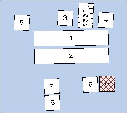

Мнение от blacksapphire » 05 Юни 2009, 11:37
Като отвориш кутията с компютрите, нещата са разположени така:
5 и 6 са ти релетата за моторчето на чистачките :winky:

blacksapphire написа:Като отвориш кутията с компютрите, нещата са разположени така:
Пак си се объркал 7 и 8 са!!! 5 и 6 са за вентилатор на кондензатора на АС :winky:

Ако аутодата бърка, значи и аз бъркам. 7 и 8 са за вентилатора на кондензатора на климата :winky:

Ти прочети пак - има разлика до 04.98ма и след 04.98ма, на колегата доколкото разбрах е 99та :winky:

WALL написа:Точно тази схема е за колегата! Ето тук виж старата: Изображение
Ето и схемата на това
И на двете схеми 5 и6 са релетата на моторчето за чистачките
:winky: :winky: :winky:

От мен толкова който има зор ще си отвори кутия и ще види... защото аз на живо съм го виждал.. и аутодата 3.18 го вади при мен така!!! Ето го виж:
