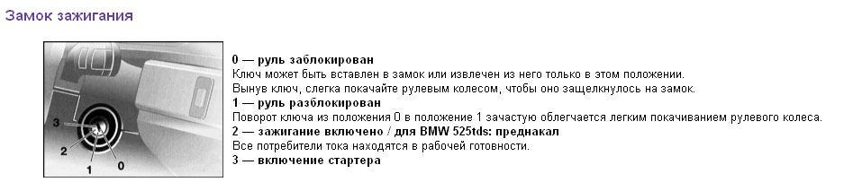

milennyc написа:![]()
Само че ключа трябва да е на позиция 2(преди запалване или подгряване)
Малко уточнение колега - позиция 2 при TDS е точно при подгряване (или казано иначе – на контакт – всички контролни лампи трябва да светнат):
