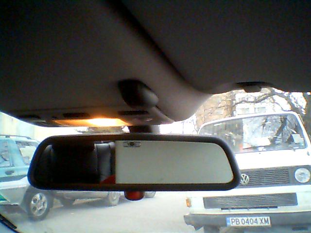

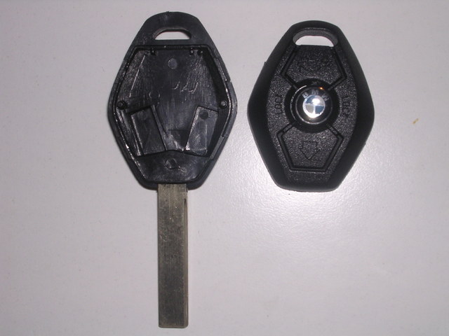

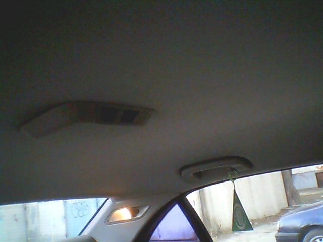

Колата е 05.2000г. производство. От вчера абсолютно и отказа ключа (не знам дали е от него причината). Нито отключва, нито заключва. Алармата работи постоянно и е някакво невероятно крякане. Ключът е от тези дето се зареждат сами. Като махна бушона на алармата продължава да кряка, но по-слабо! Методът с програмирането на ключа не подейства. Влизам, паля, карам си - алармата си кряка и отказва да спре, и трябва кардинално да решавам проблема с откачане на акумулатора! Днеска един алармаджия я закача, но там в програмката нямаше възможност за изключване на алармата, та решението било да се махне!
Сирената е под заден десен калник, датчика за движение зад changer-a обемния датчик на тавана, LED-чето на огледалото. А къде е самия модул и как се изключва след като с програма не може ?
прилагам малко снимки:
