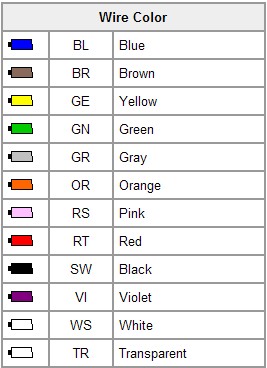

Ето и легендата за цветовете на кабелите:

Според горните схеми, мисля че правилната подредба трябва да бъде:
Букса х188801
р1- сив с червена ивица
р2- кафяв
р3- син с черно
р4- син с кафяво
р6 - бял със сиво и жълто
р7- червен със зелено
р9- жълт с кафяво
р10- жълт с черно
р12- черен, към пин 12 на х18802
Букса х18802
р1 - черен
р2 - екранировка
р3 - черен
р4 - екранировка
р5 - черен
р6 - екранировка
р7 - кафяв с червено
р8 - червен със зелено
Така казват и хората, които знаят да четат схеми http://hardwarebg.com/forum/showthread. ... ost1689931
