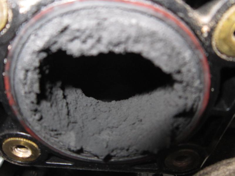

Аз вчера почистих моя клапан.
Снимки не направих , омазах се :) - а и щяха да са както на колегите. Много нагар , след почистването - лъскав.
Разлика във вървенети сякаш не усетих , но не съм карал много, около 30на км. градско.
Но пък ми направи впечатление че доста бързо загря (имам в предвид че ремпературата стигна 12ч.)
3 термостата сменях , все от дару , и си загряваше бавно ( а на място почти не излзаше от синьото).
И до колкото забелязах , при 3-4 кикдауна (само за проба), не изпушва както преди.
Та за сега това са ми впечатленията.
Но се загнезди един въпрос във мен. Тъй като погледнах в колектора , а и бръкнах вътре , установих че и там има доста нагар.
До колкото огледах , не видях самия колектор да има възможност за отваряне и почистване.
Ако съм в грешка , дали някой ще сподели как се прави?

Колега, за да се почисти колектора трябва да се свали.

Колега dosko. Колектора е пластмасов. Гледай по-скоро да не го счупиш, а не да питаш как се отваря. Не се отваря. Накисваш, плакнеш с нафта, обезмаслител, каквото имаш и с някаква четка за бутилки, ръчкаш вътре през дупките. Каквото успееш да махнеш, махнеш. И внимавай, че можеш да заприличаш на коминочистач от подобна процедура.

Elesar74 написа:Колега dosko. Колектора е пластмасов. Гледай по-скоро да не го счупиш, а не да питаш как се отваря. Не се отваря. Накисваш, плакнеш с нафта, обезмаслител, каквото имаш и с някаква четка за бутилки, ръчкаш вътре през дупките. Каквото успееш да махнеш, махнеш. И внимавай, че можеш да заприличаш на коминочистач от подобна процедура.
Благодаря колега.
Да моя е пластмасов. И на мен ми се беше зародила идеята да го кисна. Но пък за четката за бутилки не се бях сетил.
Сега първо трябва да си сменям челното стъкло (пусти летящи камъчета) , и после се заемам с колектора.
Предполагам че ще отнеме няколко дни, съдейки по това какво се беше наслоило по ЕГР клапана , и колко го киснах.
А поне като го сваля ще видя дали имам "пеперудки". Те бяха от долната страна на колектора ако не се лъжа или?

Колеги, за какво киснене говорите- носите го на пароструйка. ;) Ако е от този род, ще падне голямо киснене. ;)
Колега dosko, добре е да се сменят и гарнитурите на колектора. Трябва да се внимава при изваждането и монтажа на колектора да не изпаднат в отворите на главата едни гумено-метални шайби- намират се там където са шпилките с гайките.
