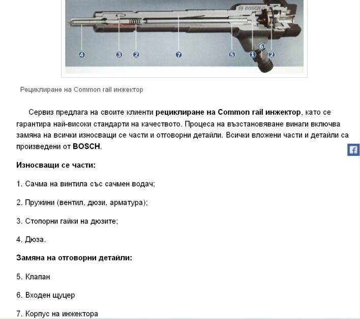

Наистина е така- почистване с препарат има смисъл при малки корекционни коефициенти, когато може да се предположи, че имаме само запушване или след употреба на добавка за почистване на дюзи в резервоара, когато също може да се предположи, че утайката от резервоара е запушила дюзите.
Ето какво се сменя при рециклиране:

Ами наистина протека ни бутна корекциите на читавите дюзи даже почти на нула.Обаче запушената дюза и паднаха стойностите на -3 и ще я сменям утре.Защото взе да си пуши вече яко,ако я оставя 5-10мин да работи на място и отзад пуши като икарус докато не я покарам да изчисти.Лошото е че това води до вдигане на над +1 на 2 от другите дюзи,за да се опитат да наваксат разликата на тази и отзад почва да си кади.Няма да я рециклирам,първо ще я сменя докато намеря читава.После може да я дам за рвциклиране и ще си я оставя за резерва.
С две думи тия добавки са единствено за дребни разлики на стойноститеспокойно ефекта може да го постигнете с едно по агресивно 20 30км шофиране поне.Аз специално няма да сипвам повече такива бливочи.А и съм решил да махна най накрая и катализаторите,определено след такива кадения от ауспуха отзад не мога да си представа как изглеждат вътре.
