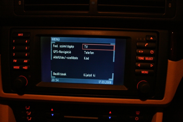

Колега, не си запознат достатъчно по въпроса за да ми казваш, че говоря глупости. Няй-вероятно през ръцете ми са минали повече такива тунери отколкото си виждал на живо. При МК-тата няма настройка за картината. При тунерите (АКО) има е при настройките за цветовете и яркоста на телевизията.
Ето ти картина от тунер 4:3 пусната на монитор 16:9

Колеги,това смаляване на картината което колега е качил беше абсолютно същото при мен и бе от тв,тунера като самия тунер бе пригоден за малката навигация ,а отзад бях с мк2.като се премести синята букса от тунера в мк-то картината я нормализирах,докато не взех тв-тунер свален от голямото нави.
след което намерих от един колега от Бургас и тунера бе от голямото нави и имаше опция за голям и малък екран и всичко си дойде на мястото като мк-то си остана същото . :yes: :yes:

Не бъди сигурен колко тунери съм виждал на живо, а и както виждам от снимката, картината, която монитора възпроизвежда е 16:9. Особенното в случая, е че от двете страни на образа са добавени по една вертикална черна ивица. Това се наблюдава дори и при съвременните телевизори но не е функция на TV тунера, а както написах по-горе на драйвеа, който управлява дисплея. Инженерите на BMW са нарекли този драйвер - видео модул.
Самият TV тунер представлява устройство, което преобразува приетия от антената сигнал във виедо сигнал, но не го оразмерява, т.е. не му задава параметри като разделителна способност, формат на картината, не управлява яркостта и контраста, както и дълбочината на цветовете. Това са функции на видео модула.
Ако под TV тунер визираш устройството, което управлява картината на дисплея (видео модула), значи говорим за различни неща. Самият видео модул може да се програмира да управлява различни дисплеи.
